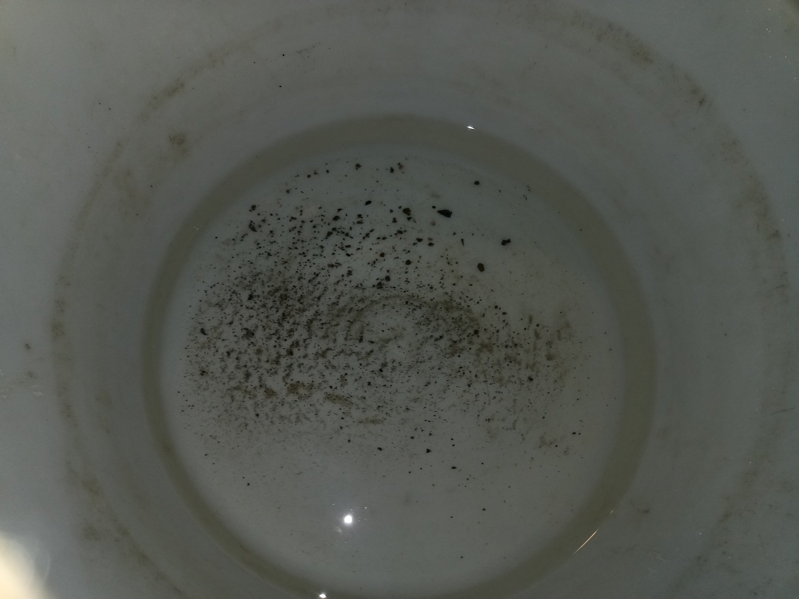

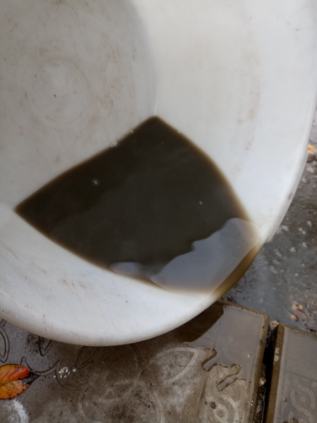

Очередная промывка(.
Поменяли грузовика на посвежее, печка слабо греет( неестественный для авто холод).Что залито неизвестно- зелень фосфорная.Значит мыть.
Ёмкость системы 15-16 л.,голова и блок- чугуний, радиаторы- люминь.
1: лимонка-80гр.( пакет с магнита) на литр.
2: воды несколько объемов.
3: 3тон промывка 2банки( сухого трилона нету, а в ней трилон).
4: промывка проточной водой 10 мин.
5: отдельная промывка печки-вход_выход 2-3 раза.
6: свежая ОЖ.
С каждым составом ездил 20-30 км по трассе, чтобы термостат открывался+ максималку давал( соточка).
Фотки соответствуют процедуре.
Печка как на новой- 4 скорость( и все остальные)вентилятора обжигает руку( термостат 82 штатный).
Итогом доволен до .... ))).
1,2,3 лимонка.
4,5 промывка.
6 чисто радиатор печки.
Первая проверка морозами прошла на УРА!-19,- 20 за бортом ( вся кабина по кругу  проклеена теплоизоляцией) , а внутри +30-32 на первой скорости вентилятора!Даже убавлял иногда).Радиатор не загорожен!
Небольшая, но победа)!

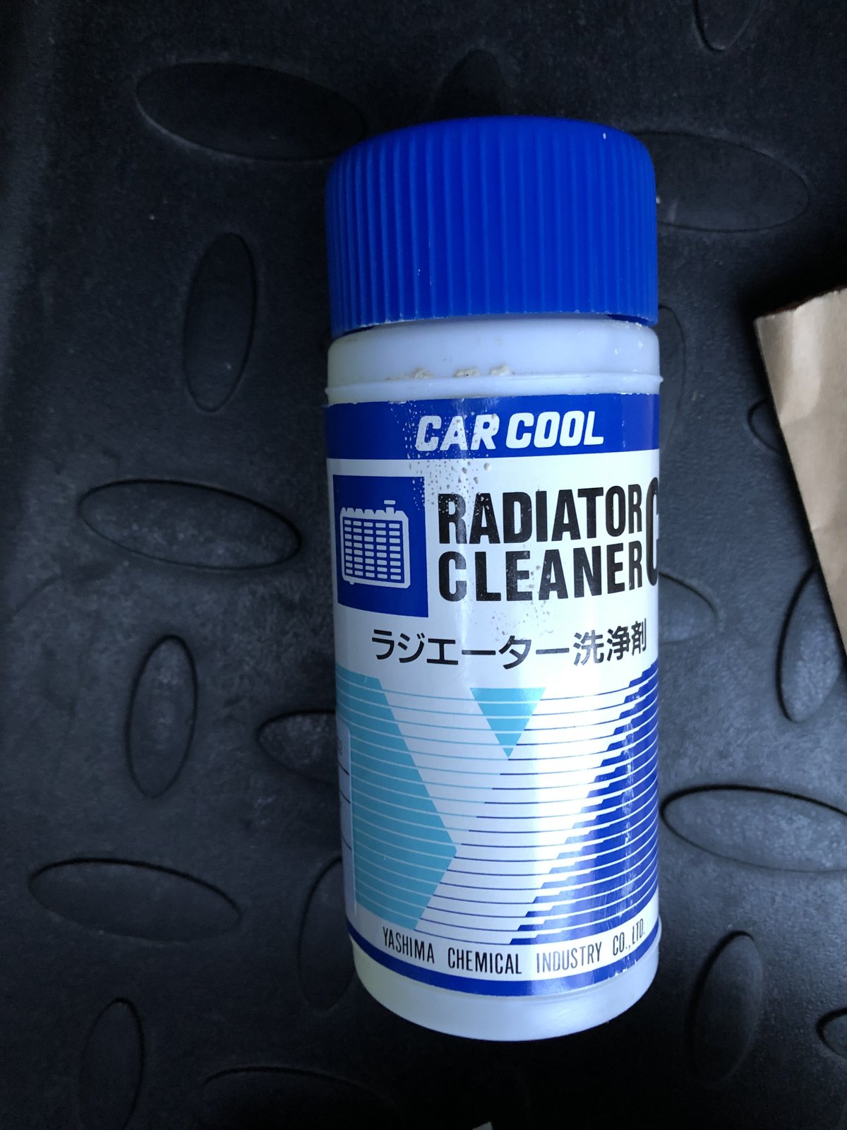

День добрый! В магазине нахвалили вот такую промывку! Цена смешная- 93 руб. Продавец говорит себе промывал, у него было много налёта внутри системы. Залить нужно эту баночку в систему и поездить 2-3 дня. Ну а потом антифриз сменить, естественно.  Говорит хорошо очень отмывает и постепенно. В слова продавцов верю не особо, но этот вроде что-то другое что я у него смотрел втюхать не пытался. А эта промывка и стОит 93руб. , он с этой банки денег кучу не поимеет. В общем что скажете? СтОит пробовать?? Кто-то может уже пользовался?
