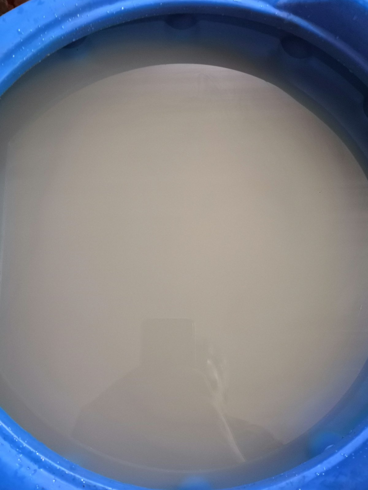

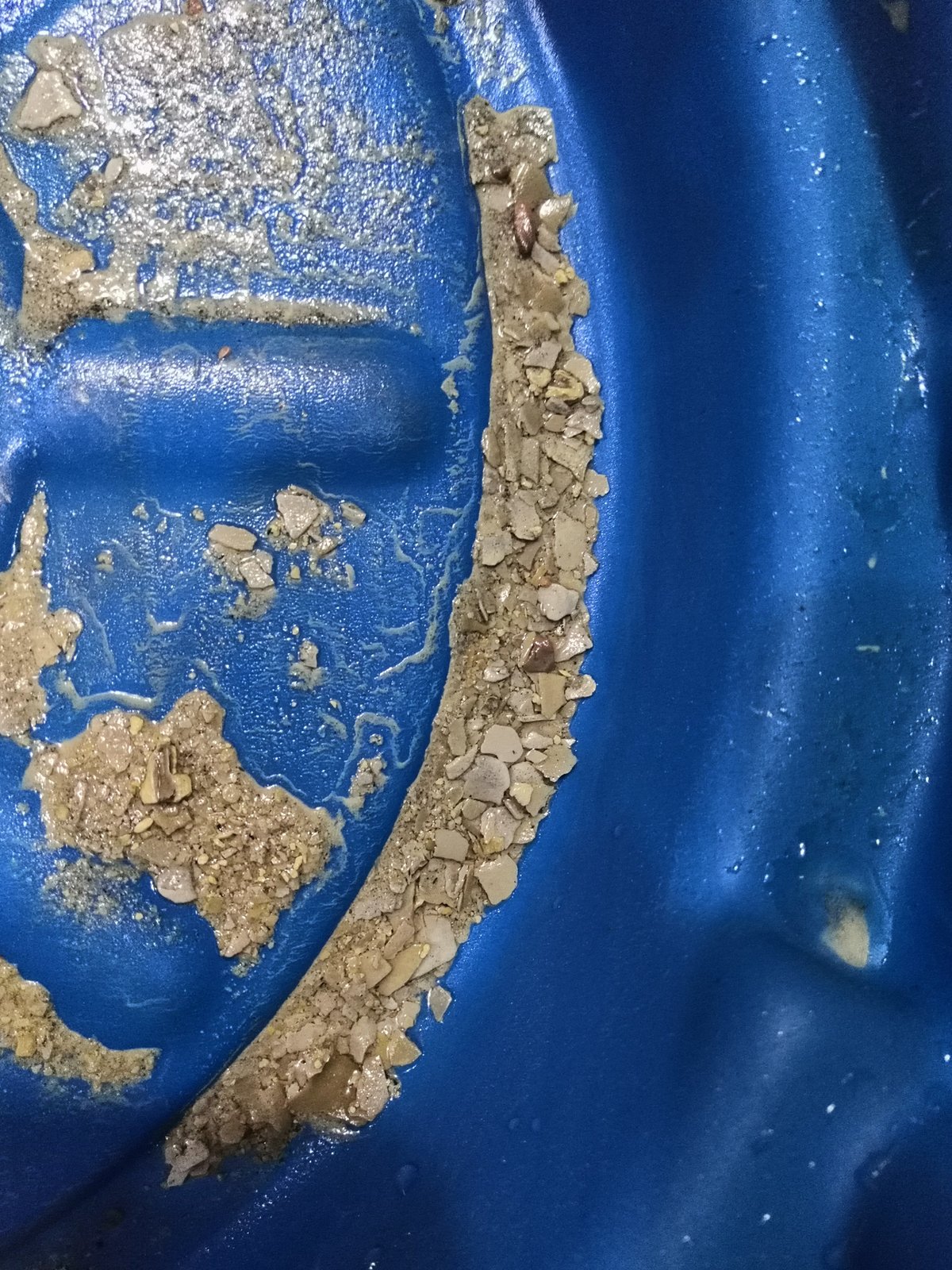

Решил поделиться итогом промывки СО Mazda 3, а данном случае вот что удалось извлечь из радиатора отопителя:
IMG_20191029_191219.thumb.jpg.815ba8dfd8fc9a06a76b6fb8738b5b94.jpg  IMG_20191029_191507.thumb.jpg.e0c0b94f9d8d4a24d6062bf60ec04fb5.jpg  IMG_20191029_191514.thumb.jpg.bb455ffb2da44318afc33d5bedfb2862.jpg  IMG_20191029_191519.thumb.jpg.2f7fc93118f4f7e92300a33089737383.jpg
и таких было еще два тазика, отложения растираются пальцем
Изменено пользователем shevrick
shevrick
Скорее всего говносиликаты или..накипь от хреновой воды.
Чем мыл и что было залито до этого?
Barmaley  со слов хозяина первый заводской OEM = что доливал не признается.
Причина обращения = ОЖ обесцветился, "печка плохо греет", налет в бачке. Мыл 3ton в составе с Трилоб Б, затем Лимонка, затем проточная со шланга, затем дистиллят, итог Coolstream A110
