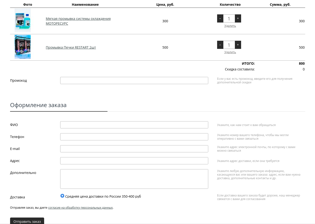

Жаль что сам Кулстрим не продает на своем сайте. То же самое и моторесурс.
Hot Stream Additive я просил родственников купить в ближайшем Леруа Мерлен. а так да, в Казахстане нет ни одной точки продаж КулСтрима, странно, при этом соседние страны продают.
МОТОРЕСУРС продает через сайт. все скриншоты под спойлером.
Screenshot_20200527_084101.thumb.png.5e5f04bafb08210e6db3c1beeffb0e0e.pngScreenshot_20200527_083525.thumb.png.44acf6076b81f7820f06fd3081ebd488.png
