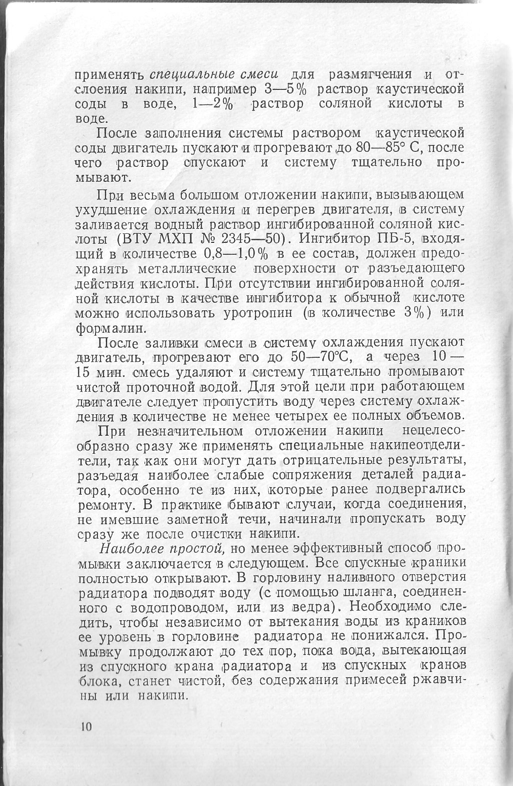

1960-е годы.
И.Л.Крузе. Автомобиль зимой. Москва, 1960.
Практическое пособие для автолюбителей.
Obl.thumb.jpg.87af0f8f39963ef40864ec3063a2c1d8.jpg1.thumb.jpg.d500e3445c82a775345d5f872a423823.jpg8-9.thumb.jpg.97a2a8cafcef015266c734d8a0955597.jpg10.thumb.jpg.daee92f9db2edb4a3219f2972c3a1caf.jpg
