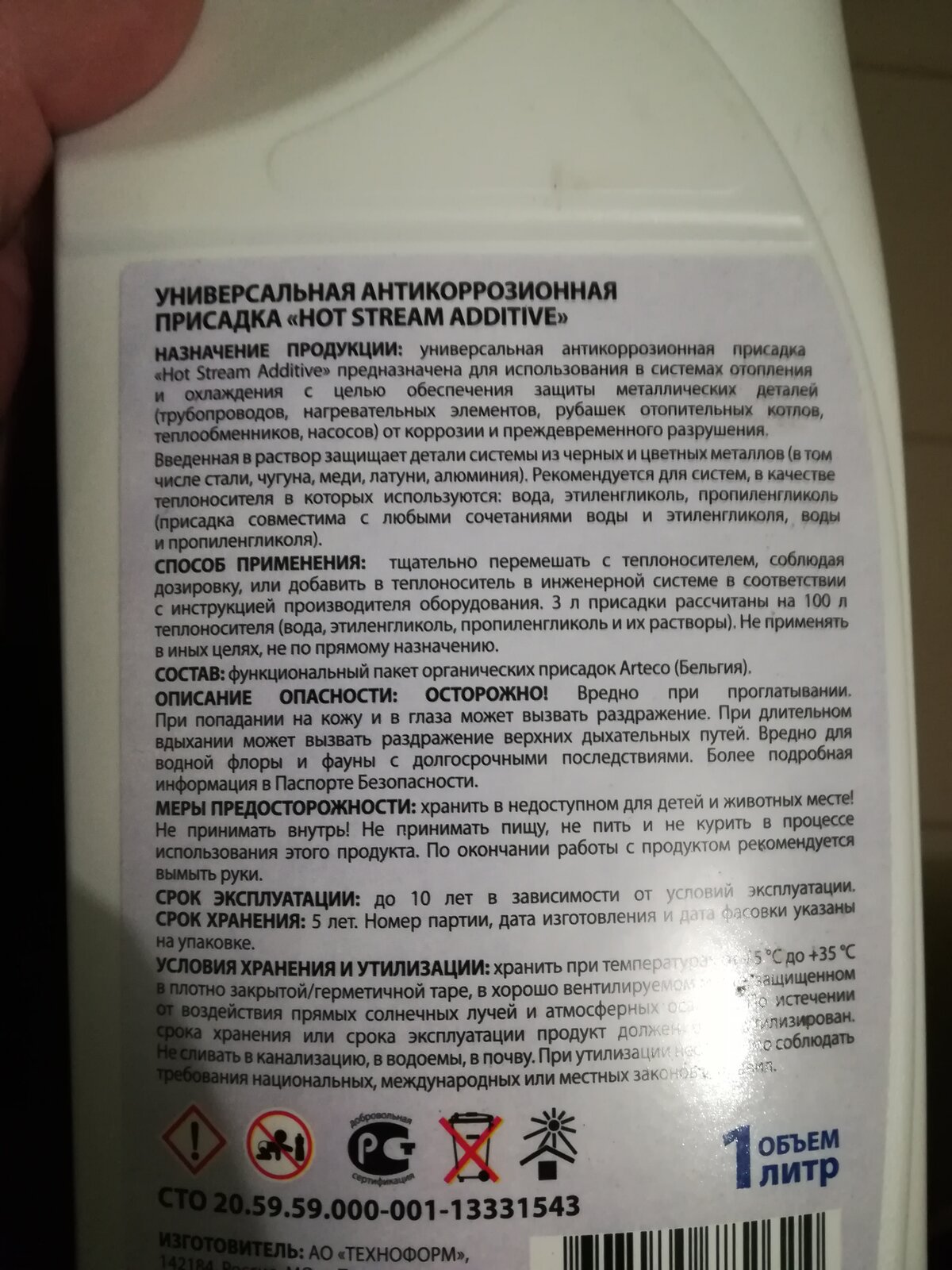

 я увы инструкцию дословно не помню, но пропорции в соответствии с ней, я напоминаю лить доп присадки нужно только в тех случаях когда известно зачем это делать. Нужно давать себе отчёт какая задача стоит и для чего.
Раскрыть
Вот тут вы посоветовали HOT STREAM,
  Цитата
или не сливая старый залей HOT STREAM присадку (побольше)
Раскрыть
Поэтому и спрашиваю про пропорции. Раз написано побольше - почему бы весь литр не залить )))
От этого возможны проблемы? Или просто увеличение дозы HOT STREAM не даст никакого улучшения промывки?
А задача стоит помыть систему перед сменой. Антифризу уже почти 9 лет, была замена расширительного бачка, печки и термостата. Литра 2 наверное обновилось. На вид прозрачный и красный. Вот хочу покататься пару месяцев до лета, а там промывка и заливка нового антифриза. В приоро-движок(21126) лучше CS Премиум или что-то другое?
Вот инструкция HOT STREAM
Раскрыть
Лучше не уходить приложенной инструкции, так как все должно быть в "разумном балансе".
Можешь несколькими заходами в течении лета (пока тепло) катать на присадке и потом заливать Premium.
