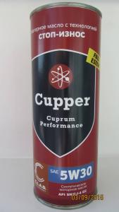

Cupper 5W-30 Full Ester свежее
Cupper 5W-30 Full Ester свежее за анализ спасибо оф. представительству Cupper.

Откровенно говоря,покупая за такую стоимость масло,хотелось бы быть уверенным в его составе и в отсутствии косяков.
Ну да - а тут снаряд в одну и ту же воронку - дважды :) вопреки теории...
Просто Cupper в нашем лице нашли лабораторию, для обкатки и тестирования своих продуктов, а так же контроля процесса блендинга :D Шучу...
Но вообще в шутке есть доля правды - все прозрачно и публично. :) Мало кто на это пойдет из его конкурентов...
