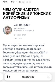

представители Техноформа не особо интересны. В Азиатских странах используется антифриз Toyota 30 процентов этиленгликоля и 70 процентов воды.
Вот ссылка например; https://www.levalue.my/toyota-super-long-life-coolant-4-liters
А вот какие есть антифризы и концентраты для рынка США. Там антифризы практически не меняют вообще в автомобиле. Моторное масло меняют раз в 15-20 тысяч. И не о чем не задумываются.
