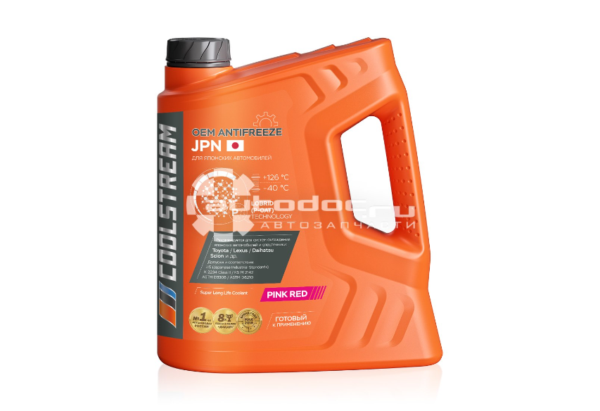

ACIDCAT
COOLSTREAM CS011002RD
Coolstream JPN — фосфатный лобридный антифриз (P-OAT). Обладает официальным допуском Nissan (41-01-001 | --U). Соответствует эксплуатационным требованиям стандартов JIS (Japanese Industrial Standards) K 2234 Class II, KS (Korean Standards) M 2142, ASTM D3306, ASTM D6210. Рекомендуется для систем охлаждения автомобилей и спецтехники с японскими двигателями (Toyota, Lexus, Daihatsu, Scion и других в соответствии с рекомендациями производителей).
ACIDCAT привет. Тут у нас любят кулстрим все. Себе выбираю между : сайкен, тсл или оригиналом. Учитывая объём, цены примерно одинаковые будут(если не брать Россию). Поэтому, проще взять оригинал.

ACIDCAT

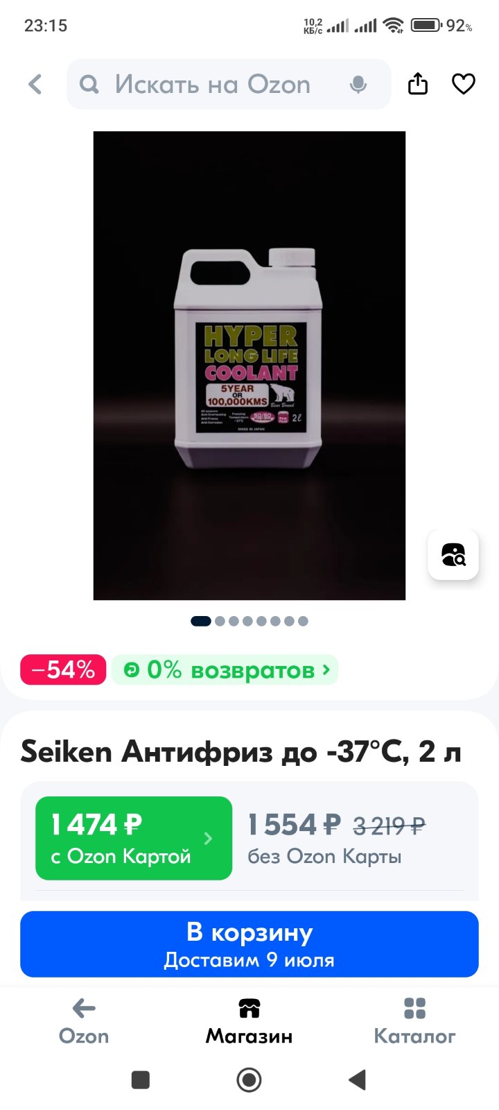

Кому нужен Seiken. Продавец на Озоне из Иркутской области магазин Victory. Возят из Японии.
В настоящий период аналогов Seiken нет.
Как неплохой заменитель подойдёт CoolStream, остальное не стоит ни денег, ни внимания.
