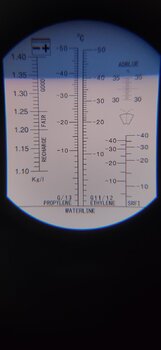

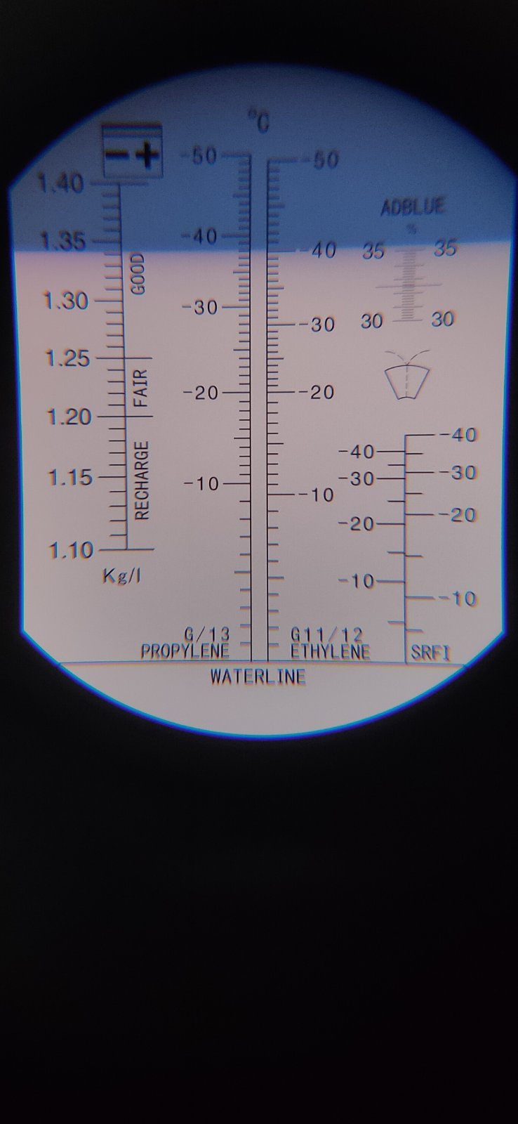

Toyota SLLC, Seiken Hyper Longlife Concentrate, TCL Power Coolant -40C - Barmaley
Svidetelstvo 291_2024-1.pdf
Svidetelstvo 1703_2023-1.pdf
2 часа назад, Legion777 сказал:
ты победил
Победил оригинальный антифриз Toyota SLLC :D:pardon:

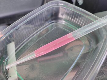

Заводской ОЖ с РАВ4 2019г.в., 2л, пробег 75240км (4 поколение), за время эксплуатации доливался только дистилят.
Изменено пользователем Евген48
16 минут назад, Евген48 сказал:
Заводской ОЖ
А сборка чья?
16 минут назад, Vasek555 сказал:
А сборка чья?
Это уже вроде Питерская.
