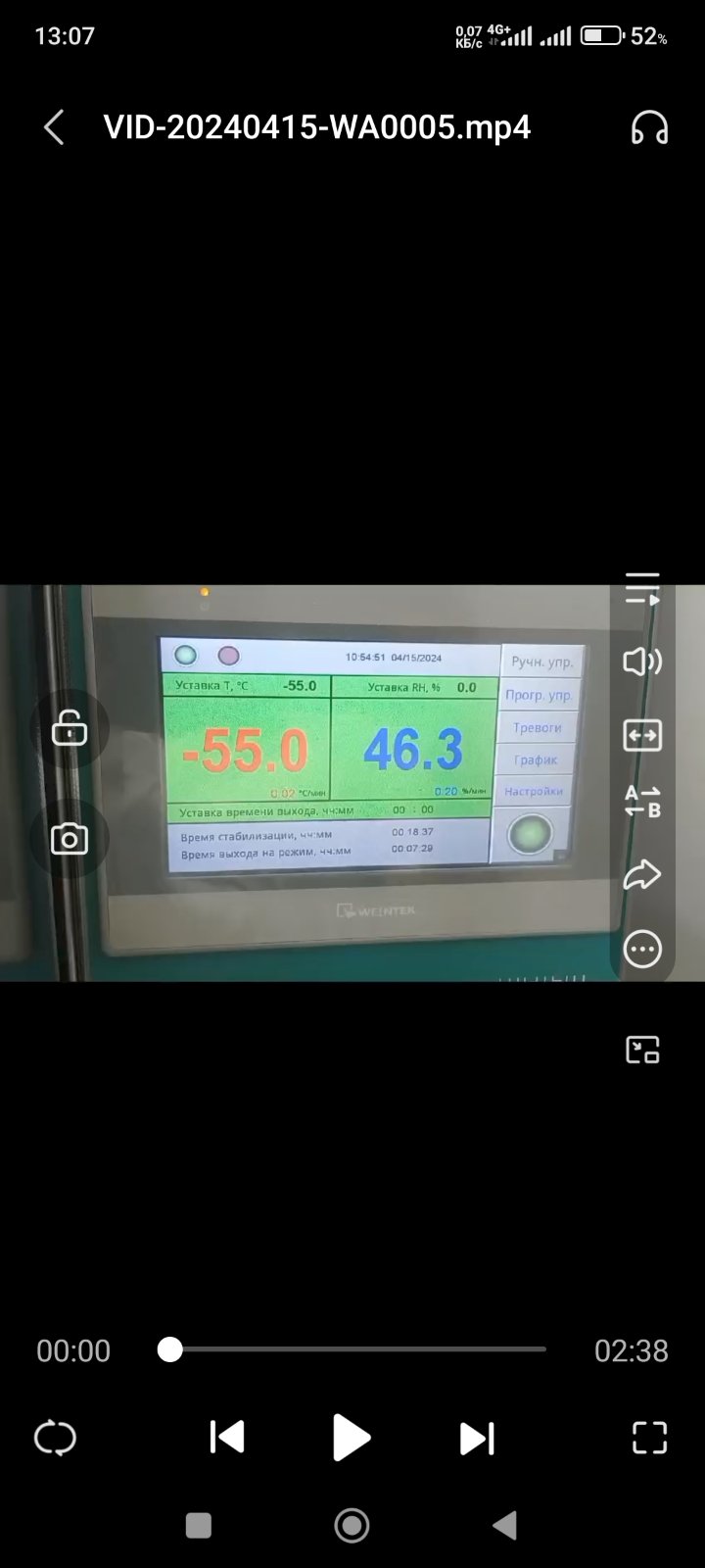

Всё проверено у антифриза Toyota SLLC в лаборатории не мной.
Проверен антифриз методом заморозки, а не только рефрактометром лично.
Ещё раз антифриз Toyota не подделывают -это не рентабельно совсем, это не моторное масло.
