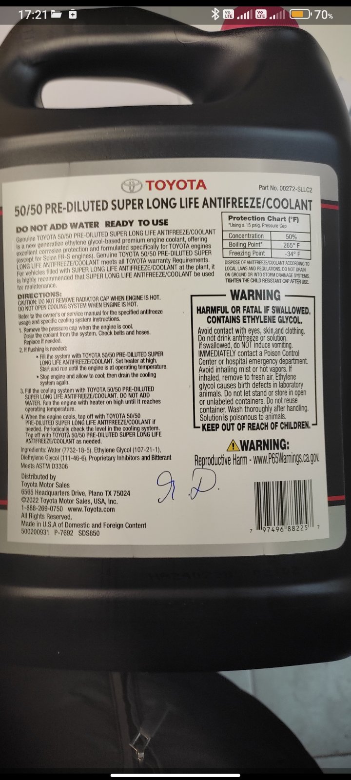

Доброго вечера! Не нашёл дату изготовления, похоже на подделку или нет? Можно лить или вернуть обратно? При заказе на фото были этикетка и крышка желтые, а пришли красные, помогайте гуру, пожалуйста, обидно будет угробить бибику..

vid402 Ни когда не видел желтых крышек на Тойотовском антифризе, только красные, хотя в теме автомобильных масел проскакивало, что на американском масле со стандартными крышками могут попадаться крышки любого цвета.

Оригинал. Цвет крышки у розового антифриза может быть красный или розовый в зависимости от страны изготовления. Антифриз независимо от цвета крышки будет в этих случаях розовый, потому что надпись на канистре Toyota SLLC Pink.

vid402 не подделка скорей всего , их не подделывают , а батч код или стерся или стерли , принт внизу под тыльной этикеткой должен быть , старый наверное . может  по низу канистры есть какие нибудь штампы , на дне в смысле ?

Оригинал

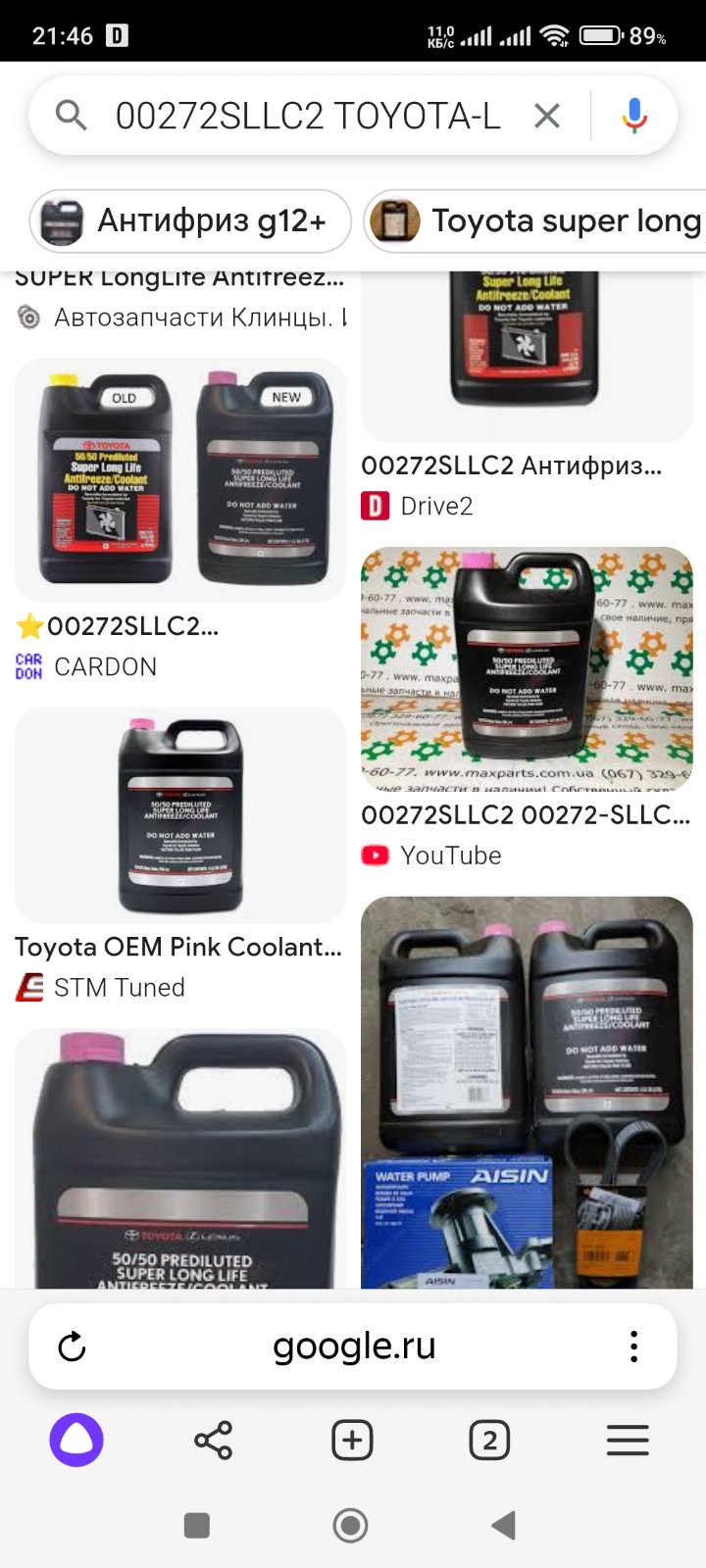

Google прояснил желтая крышка старая. Новая крышка розовая. См.фото
