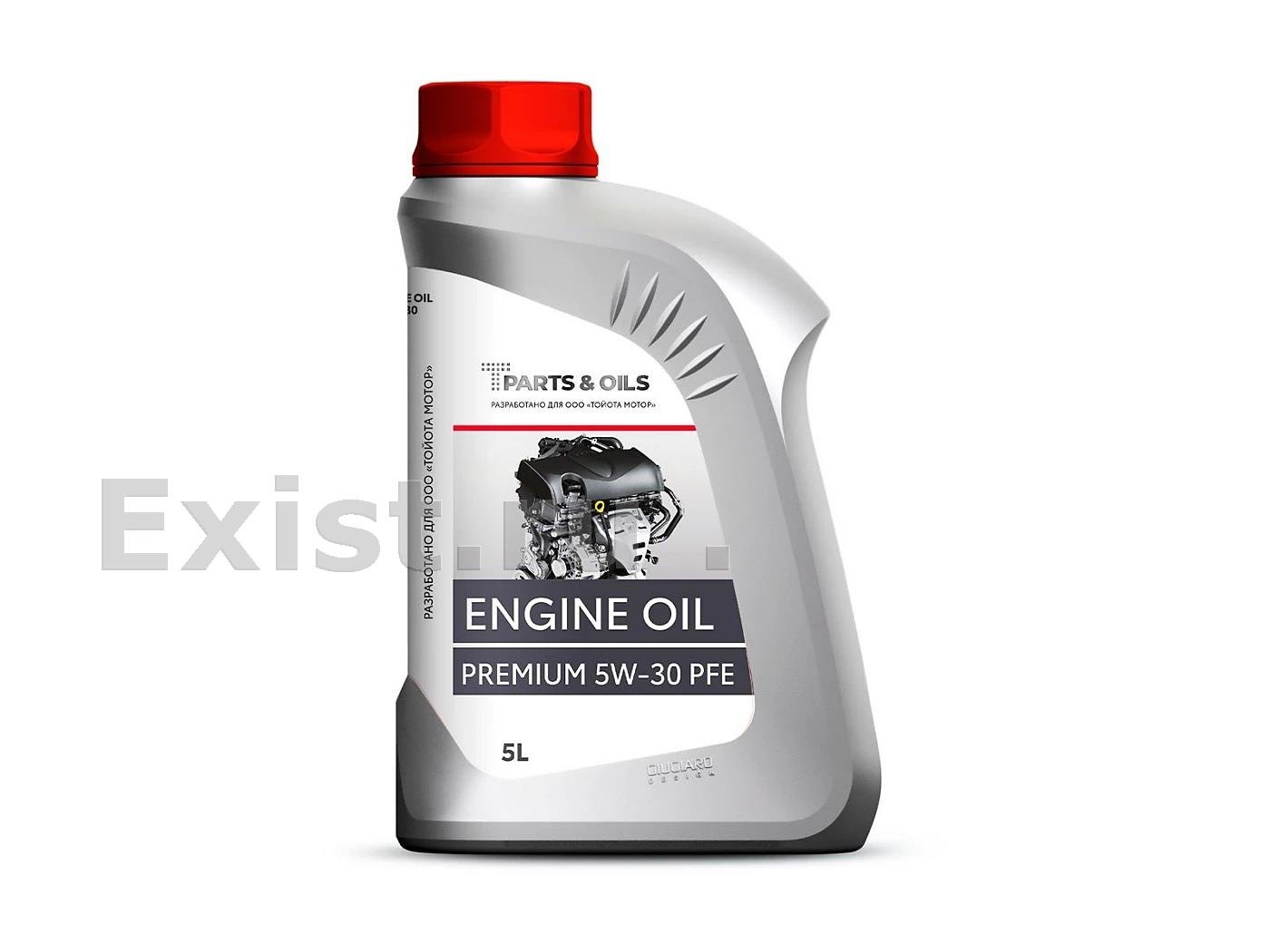

Тойота в России ни с кем не работает и не работала.
:sarcastic:
Главное красивые надписи на этикетке написать.
Это не только касается масел и смазок..там и фильтра и многое другое...
Самое интересное что ОД начали активно юзать этот антисанкционный вариант)
33 минуты назад, Inf сказал:
Договорняк с T-Parts на не гарантийные автомобили.
17 минут назад, Misha6112008 сказал:
Почему на не гарантийные? В том- то и дело что на гарантию льют и ставят...
4 часа назад, Vasek555 сказал:
Сразу угадал кто + поставил. ))
Изменено пользователем знаток
19 минут назад, Inf сказал:
тпартс это ниразу не тойота..внутри лукоил православный )) и да они опухли с ценовой политикой.
6 минут назад, Ecowar сказал:
Масло- лук... Фильтра- Биг фильтр, антифриз-обнинск..
Цена не кусачая по сравнению с оригой. Вопрос даже не в цене, а в совместимости ,все ли так, как написано на упаковке)

В Обнинске не производят аналоги  оригинального Тойотовского антифриза.
