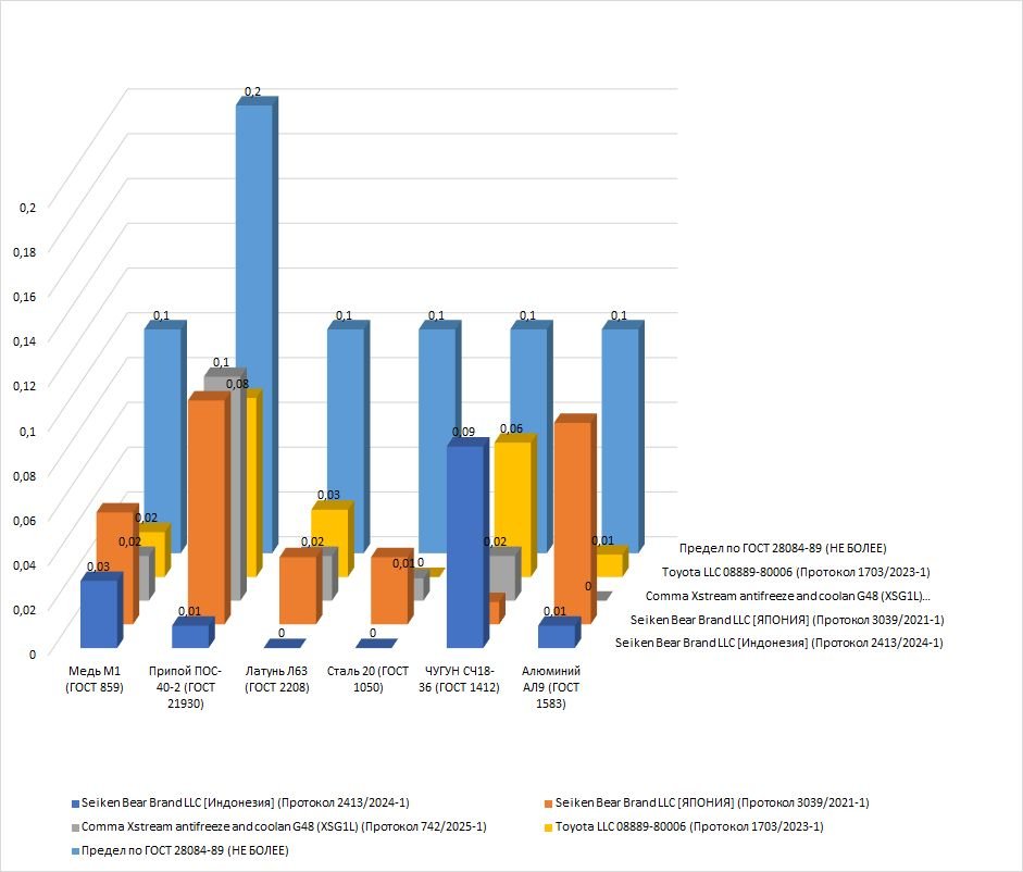

Лабораторные анализы:
Toyota LLC, TCL LLC, Seiken Bear Brand LLC Япония, Seiken Bear Brand LLC Индонезия
Toyota SLLC, Seiken Hyper Longlife Concentrate, TCL Power Coolant -40C - Barmaley
Svidetelstvo 291_2024-1.pdfПолучение информации...
Svidetelstvo 1703_2023-1.pdfПолучение информации...

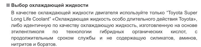

Ну если бы в своем мануале Тойота упомянула про фосфаты, тогда был бы смысл об этом заморачиваться
Sovetsky Упоминает. Здесь теме есть выдержки из требований Тойота к охлаждающим жидкостям.
  31.03.2025 в 13:40, Vasek555 сказал:
Раскрыть
Если вы о сообщении от 2012 года на первой странице
  Цитата
(Для того чтобы избежать технических проблем, использовать только "Toyota Super Долгая жизнь охлаждающей жидкости" или подобных высоких этиленгликоля качества на основе несиликатных, не аминов, не нитриты, и не Борат теплоносителя с длинными жизни гибридных органических кислот технологии. (Охлаждающей жидкости с длинными жизни гибридных органических технологий кислоты сочетание низкой фосфатов и органических кислот.) Не используйте простую воду только)
Раскрыть
то в руководстве на мою тойоту про фосфаты ни слова
  31.03.2025 в 13:31, Sovetsky сказал:
Раскрыть
Так она упомянула, написав про идентичную жидкость.
  01.04.2025 в 07:37, Sovetsky сказал:
Раскрыть
Для всех Тойот требования одинаковые и жижи одинаковые.

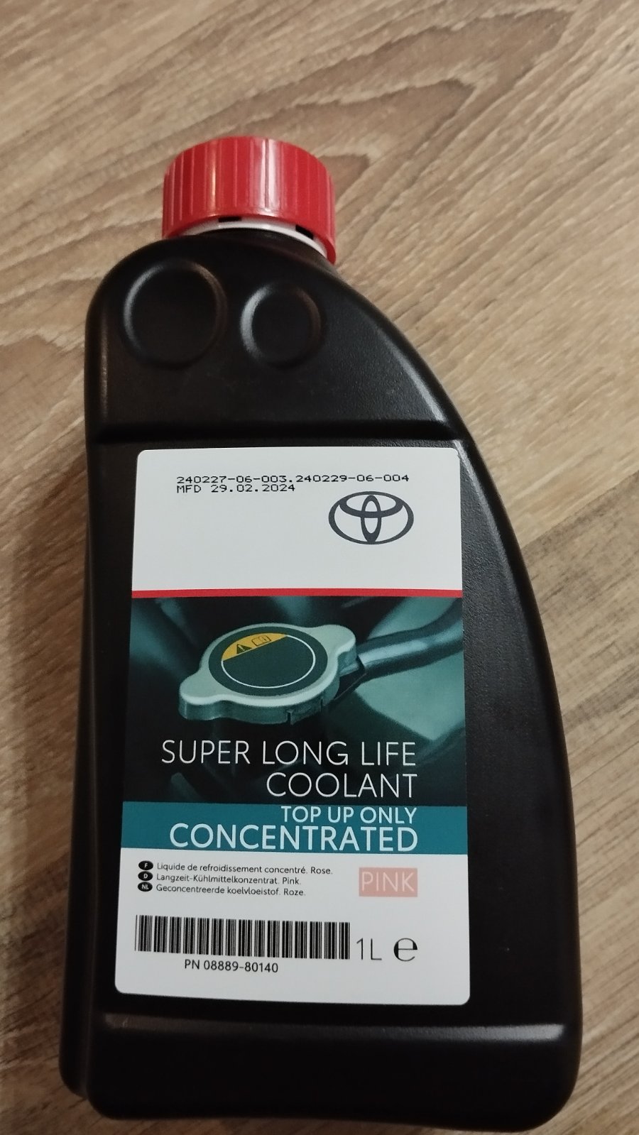

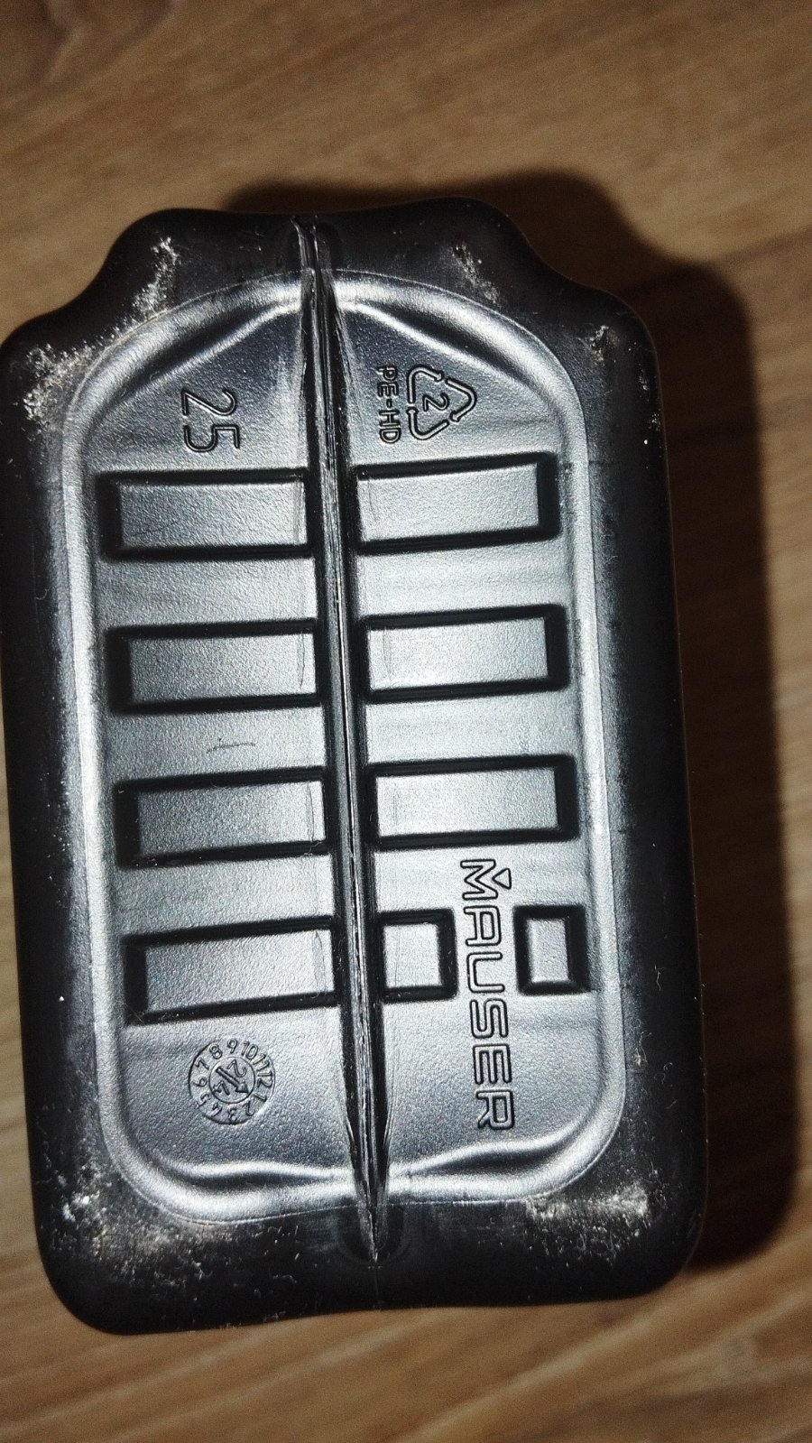

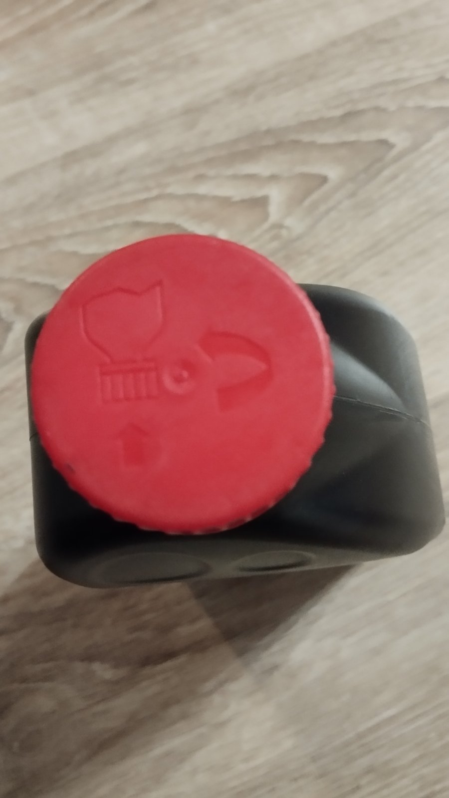

  03.04.2025 в 07:48, vadim5500 сказал:
Привет. Кто скажет в озоне какой продавец официал.
Раскрыть
Нет официалов. Антифризы не подделывают. Пробка односрывная на всех антифризах Toyota сейчас.
  03.04.2025 в 11:04, vadim5500 сказал:
т.е.на озоне можно брать?!
Раскрыть

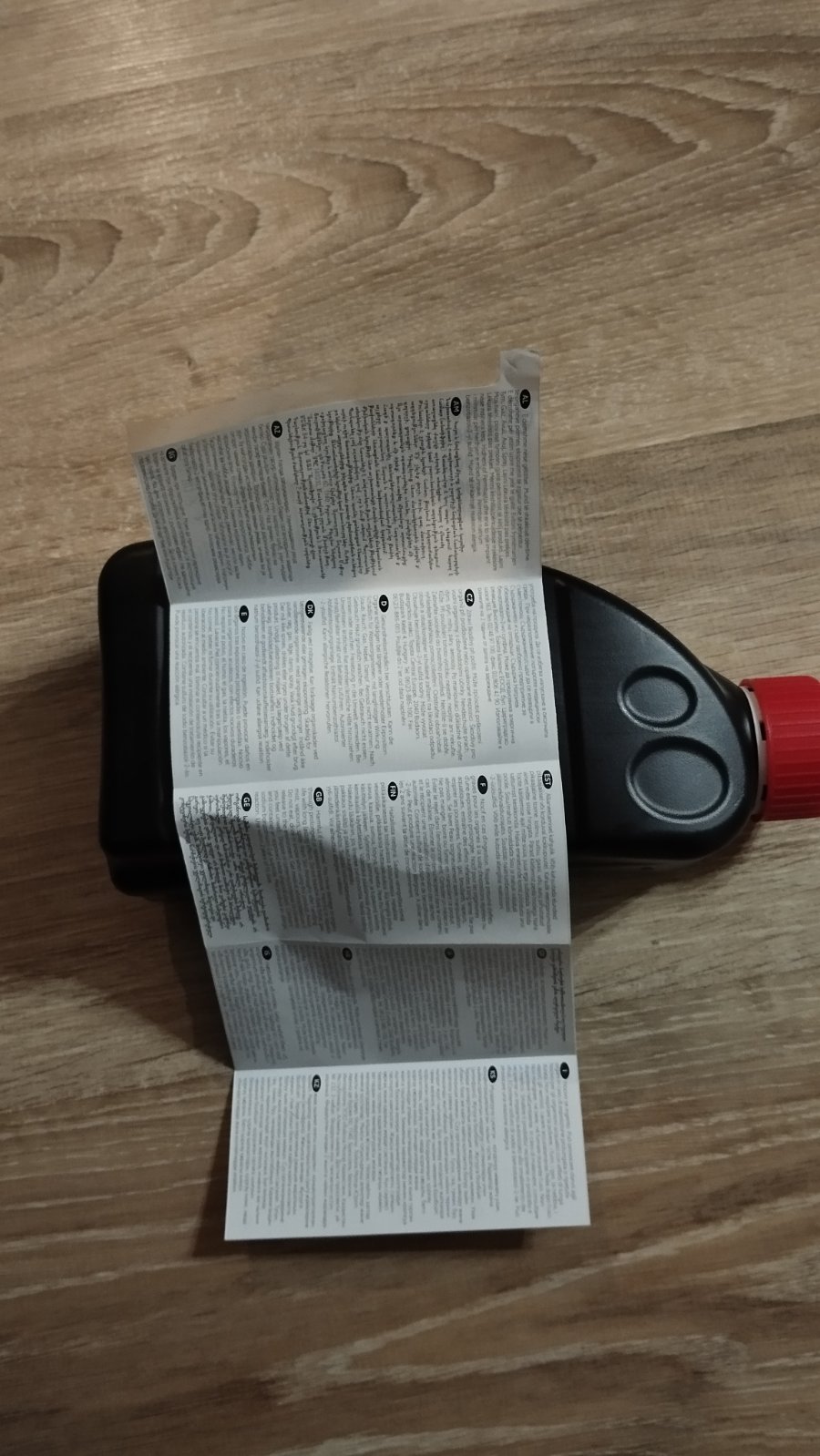

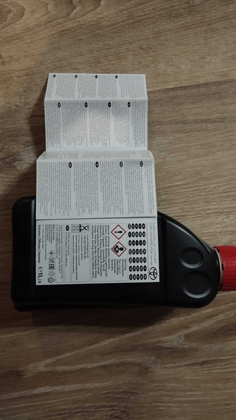

Можно. 08889-80140 и 08889-80150 дата выпуска 2024 год. Фото для сравнения.
Сравнение Toyota LLC с Basf G48 в разливе от Comma .
Заодно прилагается наш современник от Seiken
