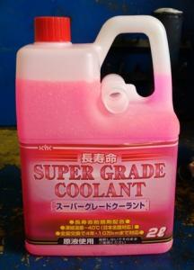

@Renb,Есть смысл взять готовый японский розовый КиК, он будет дешевле оригинального розового Тойота, а параметры те же. Артикул у КиК 52091 -2 литра готового антифриза.
Изменено пользователем Женёк
