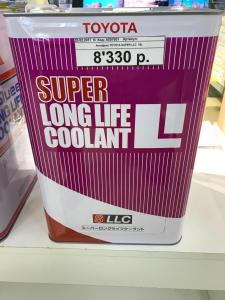

НЕ не Я ошибся, я нашел именно TOYOTA SUPER LLC - 18 литров. Расцветка такая же как у ЖЕНЕК только у меня железная канистра 18 л. Только не пойму а где написано что это концентрат, и что его надо разбавлять. А то я обрадовался, что сейчас куплю и залью.
Фото 2 -я мелкая, ничего не видно. А что за график внизу, не температура замерзания от % воды?

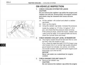

Coolant type:
“Toyota Super Long Life Coolant” is used in your Toyota vehicle at factory fill. In order to avoid technical problems, only use “Toyota Super Long Life Coolant” or similar high quality ethylene glycol based non-silicate, non-amine, non-nitrite, and non-borate coolant with long-life hybrid organic acid technology. (Coolant with long- life hybrid organic acid technology is a combination of low phosphates and organic acids.) Do not use plain water alone
Тип охлаждающей жидкости:
"Toyota Super Долгая жизнь охлаждения" используется в вашем автомобиле Toyota на заводе заполнить. Для того чтобы избежать технических проблем, использовать только "Toyota Super Долгая жизнь охлаждающей жидкости" или подобных высоких этиленгликоля качества на основе несиликатных, не аминов, не нитриты, и не Борат теплоносителя с длинными жизни гибридных органических кислот технологии. (Охлаждающей жидкости с длинными жизни гибридных органических технологий кислоты сочетание низкой фосфатов и органических кислот.) Не используйте простую воду только
У лукойл указано что соответствует  JASO M325, JIS K2234 этот тип жидкости.
Верить или нет другой вопрос.
В любом оригинальном техдоке тойота это есть описание
Обращаем внимание на то , что тойота легко допускает применение ПОДОБНЫХ жидкостей выполняющих это требование!

Тойота указывает что подходит любая жидкость выполняющая указанные в тексте требования.
Вы запросили документ где это прописано, я вам дал, еще какие запросы будут?
