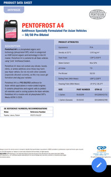

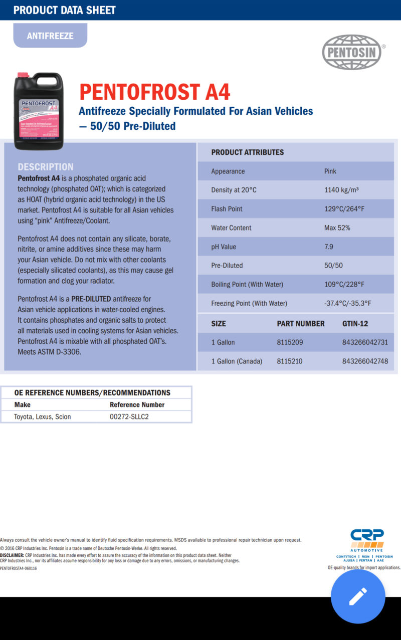

При этом Pentosin продает антифризы под своей маркой на рынках Северной Америки, указывая их как заменители оригиналу Toyota:
(европейские соклубники покупают их из США, им почему то так дешевле...)
Pentofrost A1 - концентрат, красного цвета, указан аналогом для Toyota LLC (00272-1LLAC).
Коды:
8115203 - упаковка для США
8115204 - упаковка для Канады
Pentofrost A4 - готовый продукт да -37С, розового цвета, указан аналогом для Toyota Super LLC (00272-SLLC2).
Коды:
8115209 - упаковка для США
8115210 - упаковка для Канады
Специально уточнил о месте изготовления (или только фасовки?..) - в Мексике.
Интересно, действительно ли продукция для вторичного рынка под собственной маркой равнозначна жижам под маркой Toyota?
Или это маркетинг. :)
