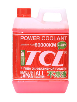

Kyk мутноватая контора с понтами.
Лучше Esper или TCL Если хотите японосхему
5 минут назад, Barmaley сказал:
Этот имеете ввиду?
Wendor
Ну да. Только промойте хорошо.
