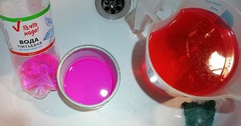

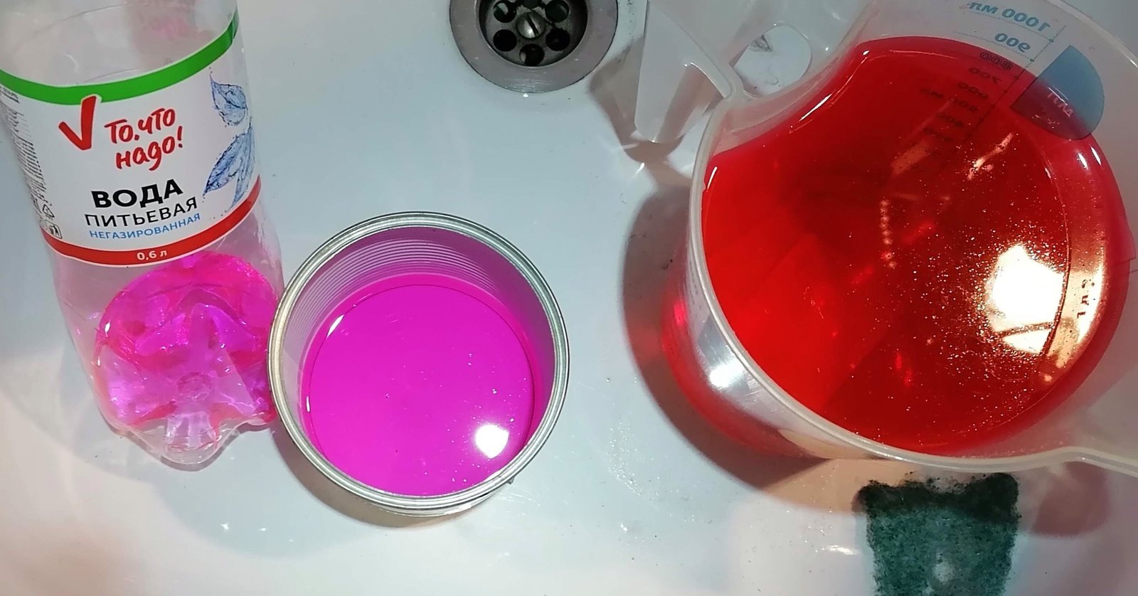

Доброго времени суток. Может ли toyota sllc после 100000 км стать красным по цвету, как на картинке справа? Слева новый концентрат. На табличке под капотом указан sllc. Спасибо.
На замену sllc купил антифриз Coolstream JPN Pink red. По описанию это фосфатный, лобридный антифриз, чего и требует мануал тойоты.
Stas78
И правильно.
14.07.2020 в 07:22, masic сказал:
Врятли. Только что если ранее был красный и его много в остатке либо отродясь там небыло розового. Вобще в систему где был красный, лить розовый нет смысла  это скорее вредно чем полезно, тк разный химическмй механизм защиты металла.
