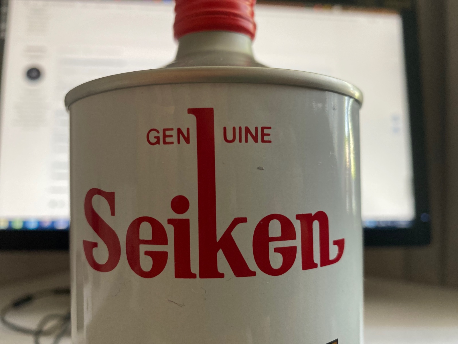

У Saiken и TCL - состав другой.
Вы заметьте, что даже название правильно написать не можете, а при всем при этом
1 час назад, Misha6112008 сказал:
просто читал много
прочитанного на разных форумах, а также переписок с знающими людьми
8 минут назад, Vasek555 сказал:
Ну это то я виноват :pardon:
27 минут назад, Rev42 сказал:
Я знаю как пишется, его выше не правильно написали. Я просто процитировал. Seiken сейчас начал поставлять много продукции.
