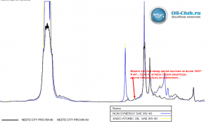

О наличии AN говорит вот эта гребенка на ИК спектре Фурье.
Все эти масла на ИК спектре имеют характерную гребенку в диапазоне волн от 740 до 890. Да собственно сам список масел говорит об этом, ведь алкилированные нафталины или Synesstic производит компания ExxonMobil, а в списке в основном Mobil и Motul - то есть все сходится...
ИК спектр чистых Алкилированных нафталинов которые добавляют в масла. (гребенка еще отчетливее видна, при разбавлении в готовом масле, она понятно уменьшается)

Смотрим на масло без нафталинов тот же NGN Synergy с эстерами, там горбик мелкий, и на этом Neste та же петрушка чуть ниже горбик. Может тут нужно большее увеличение - в спектрах нашего масштаба точно ничего не увидеть.

Сделали в приближении - ИК спектр двух масел Shell Helix Ultra 0W-40 (где должны быть в теории нафталины) и Valvoline Maxlife Synthetic 5W-40 (где их быть не должно).
AN.pdfПолучение информации...
Видите что нибудь? Dimmy свяжись с человеком из МАДИ попроси его дать комментарии ИК спектра.

На графике должен быть график масла, где их точно нет, а так же минимум два графика масла одного произодводителя, где они точно есть.
