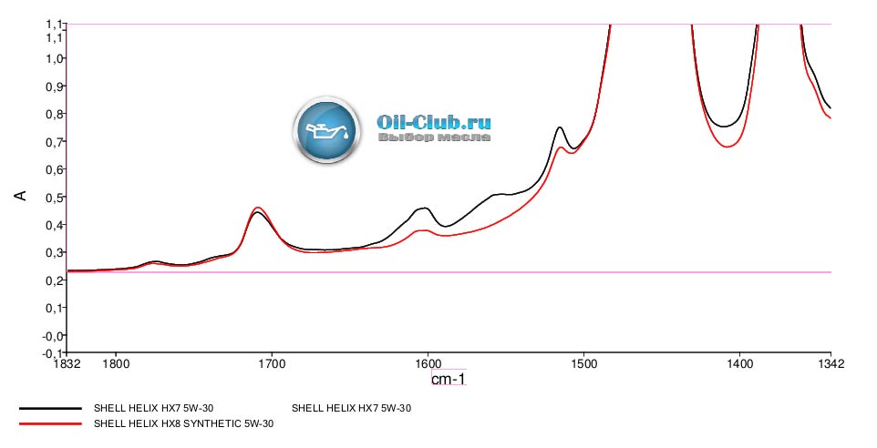

Общаюсь. Но я и сам кое-что готов выдать в качестве результата. Все-таки база спектров делает свое дело. А если еще знать у каких масел смотреть... ;)
Главный момент: графики надо делать в большем приближении. Так как существенные отличия в составе масел могут умещаться в очень незначительные отличия в высоте и смещении пиков.
Для начала предлагаю совместить графики Shell HX7 5w30 Made in EU и HX8 5w30 из Торжка :)

@Dimmy, на той же волне 1600 в приближении?
Если речь про AN, то да.

Я попросил по твоему запросу два спектра масел Shell Helix HX7 5W-30 Made in EU и Shell Helix HX8 5W-30.
Как видишь на этой волне 1600 находится плоскогорье, пик ниже - теоретически возможно это и есть алкилированные нафталины. (в прошлом сравнении двух масел было так же)

  29.09.2015 в 06:40, torcon сказал:
Ну вот уже что-то :)
Если вспомнить состав НХ7 5w-30 Made in EU, то можно предположить, что Ультре 5-30 отличаться нечем просто, т.е. база GTL и с большой вероятностью AN там есть.
А НХ8 5-30 Made in Russia, хоть по характеристикам должно иметь в составе GTL, вряд ли содержит AN. И пик на 1600 об этом как раз хорошо говорит :acute:
Возможно, плато - это то как чувствительность спектрометра фиксирует дуплет вблизи 1600. В книге по ссылке речь как раз шла о дуплете на 1600. Наверное, была бы выше разрешающая способность - увидели бы два рядом расположенных пика, а так они замыты в плато.
