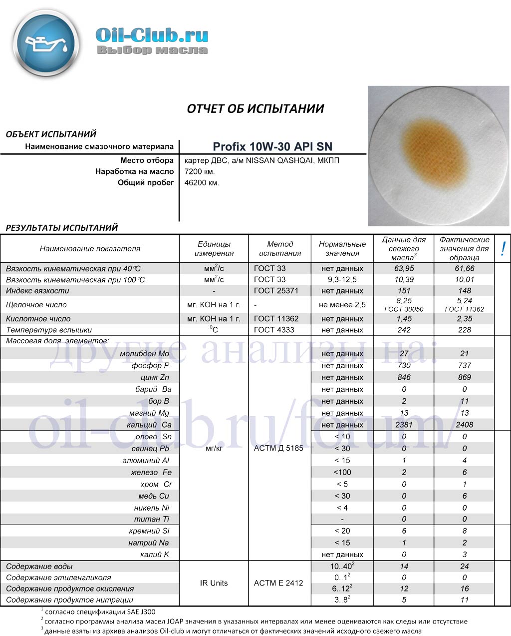

Profix 10W-30 API SN отработка на Nissan Qashqai после 7200км.
по отработке скажу так: Износа мало и щелочное высокое по причине трассового пробега и легкого режима эксплуатации. Прирост нитрации +6 правда легким не выглядит - ну это и правильно по трассе много потреблял воздуха и топлива. В городских условиях эксплуатации 5000км - лучший интервал смены.
на медь внимания не обращать - такое и у обычных двигателей бывает - это нормально. Топливо в картере даже если и было ты его по трассе мог выпарить. В итоге видим чистое падение вязкости на мизеры, небольшое падение вспышки. Масло продержалось молодцом - то что на банке заявлено то и выполняет. На лето хороший вариант.

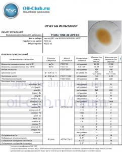

А вообще все похоже как в прошлом анализе не правда ли? :)
http://www.oil-club.ru/forum/topic/18332-18332/
Анализ доказал, что profix можно доверять. Что нормальное качественное масло, ни чем не выдающиеся и не чем не уступающая другим брендам. Можно смело лить, тем кто соблюдает нормальные пробеги.

Может быть, много меди из-за отсутствия бора (который призван снижать износ по цветным металлам?)
А тут бора достаточно?
@Izb, ты видимо пропустил эту тему - двигателя MR20DE Nissan Qashqai дают в отработках много меди, кто то больше, кто то меньше. Их особенность. Бор и масло вообще тут не причем.
