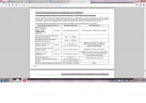

  29.09.2015 в 18:00, police сказал:
@Darkwing Duck,выложил
Нет-нет, вот эту какашку с грамматическими ошибками, без разъяснения 2-ой и 3-ей сноски, свободно болтающейся по www-сети, не нужно. Сфотографируйте то, что у вас в "Инструкции по эксплуатации автомобиля" указано. Дальше будем предметно разбирать, что же такого косячного дилер залил.
Да нет там ничего косячного от дилера. Так как в Европе в Кia на СТО используются масла 5w30 C3 :pardon:
@Darkwing Duck, там все тоже самое!
*1: См. рекомендуемые значения коэффициента вязкости по классификации SAE, приведенные на следующей
странице.
*2: Моторные масла с маркировкой Energy Conserving Oil (Экономичное масло) в настоящее время уже являются
доступными. Помимо иных преимуществ, применение такого масла способствует экономии топлива за счет
снижения расхода топлива, необходимого для преодоления трения деталей двигателя. Зачастую эти улучшения
трудно оценить при ежедневном вождении, однако годовая экономия средств и энергии может оказаться
значительной.
*3: Если моторное масло API service SM недоступно в вашей стране, можно использовать масло API service SL.

Вот на основании его документа, я это и хочу доказать. Он увидел 1-ю сноску, прочитал и решил, что его "надувают", а это спешно.
Даже основываясь на выложенной бумаге-какашке, видно, что запятую он пропустил между API и ILSAC, она (запятая) имеет значение, что можно лить API SM, ILSAC GF-4 или выше, т.е. выше и того, и другого, а SN - выше, и дилер не нарушал требований производителя.
