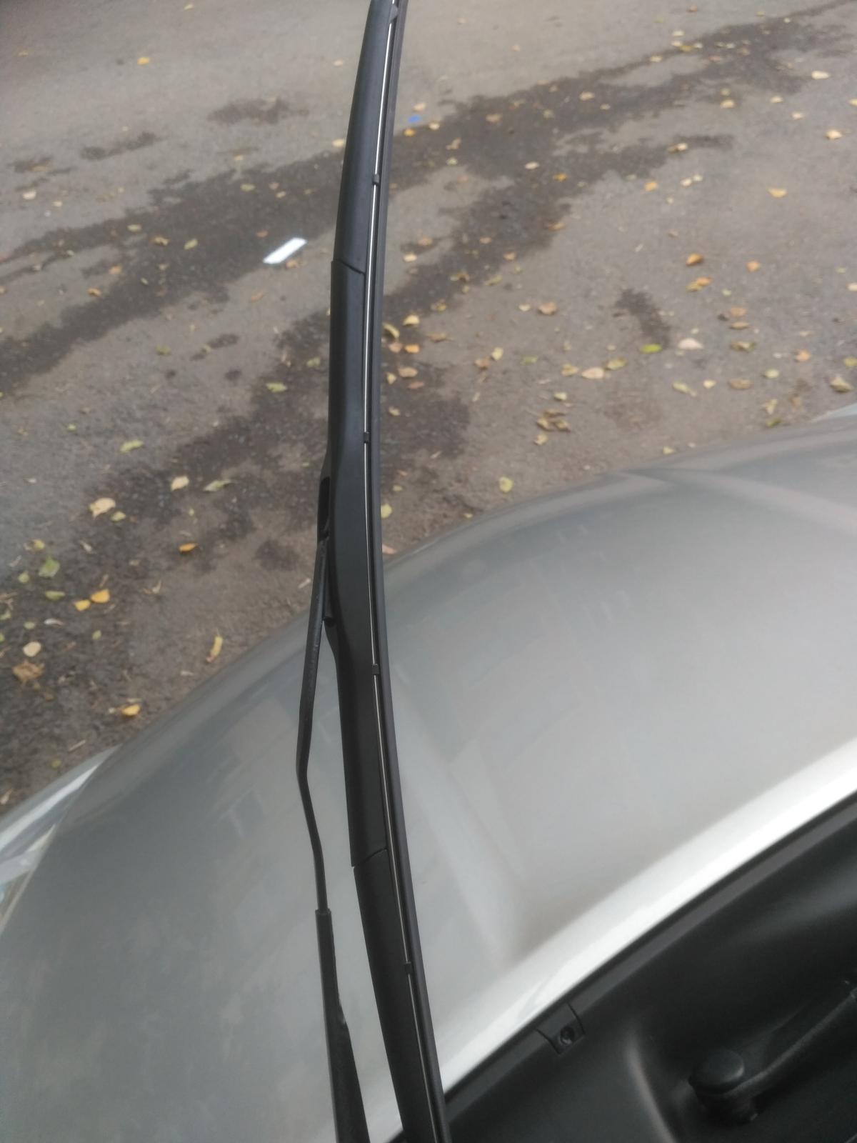

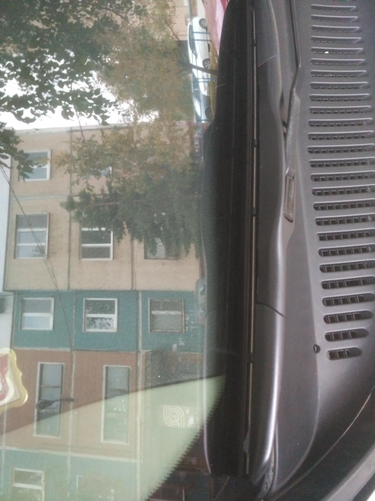

По просьбам размещаю фото щеток Гудиер
На резинке есть только размер щетки и длинный цифровой код
post-19105-0-09060800-1508858335_thumb.jpgpost-19105-0-05846400-1508858227_thumb.jpgpost-19105-0-45267100-1508858245_thumb.jpg
Спасибо, похожи на хорошие)
