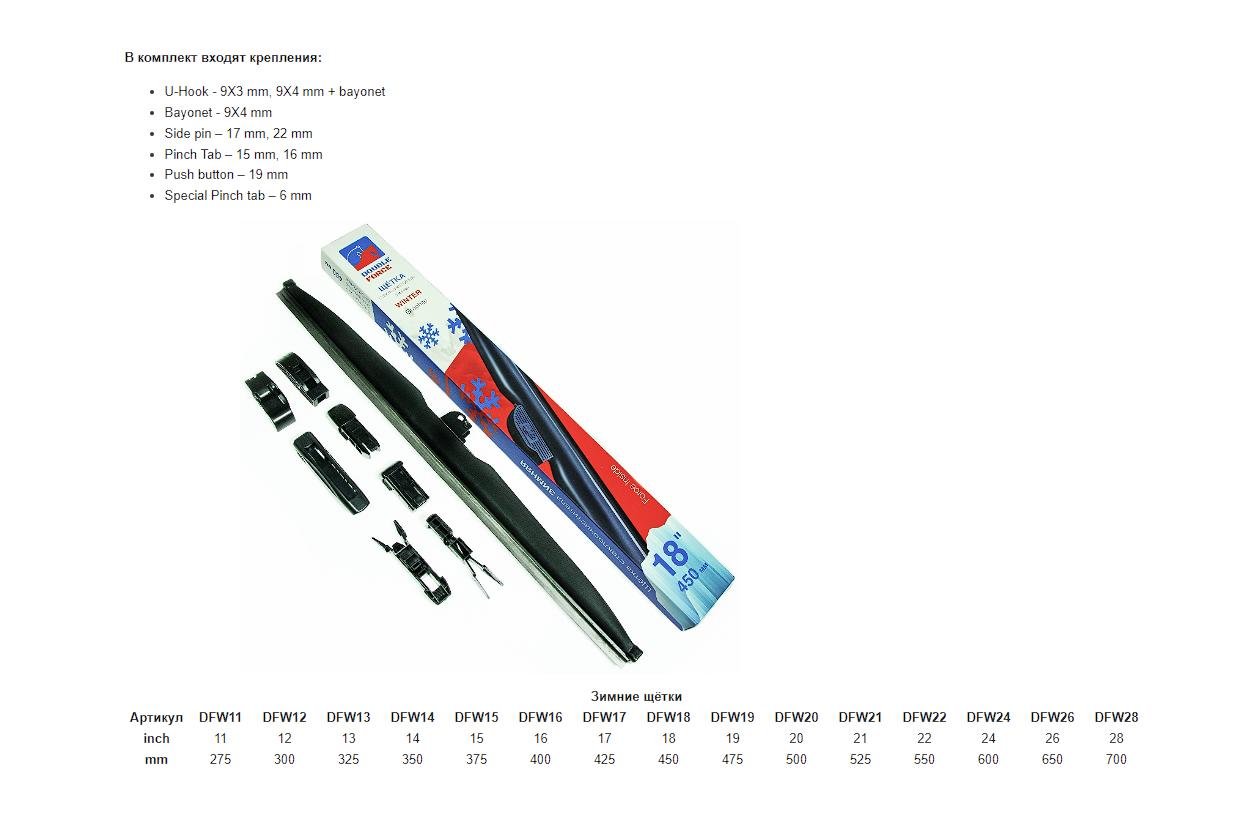

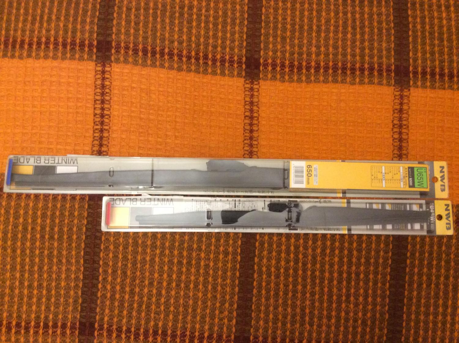

9XW 358 004-201 - Hella Winter Blade (в резиновых чехлах) 50 см
9XW 358 004-181 - Hella Winter Blade (в резиновых чехлах) 45 см

Зимние щетки NWB в резиновых чехлах - отчет torcon

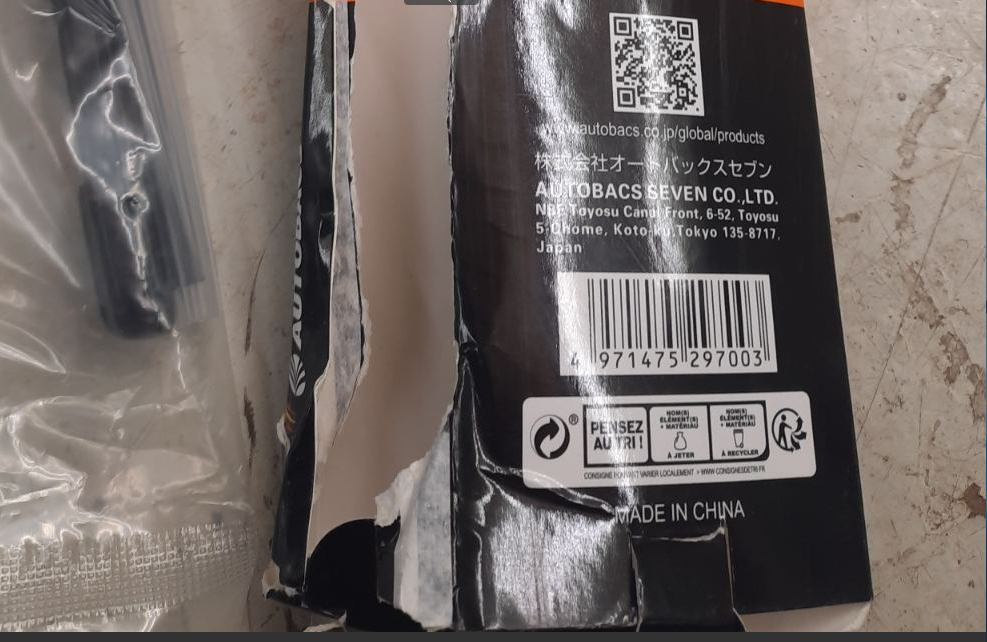

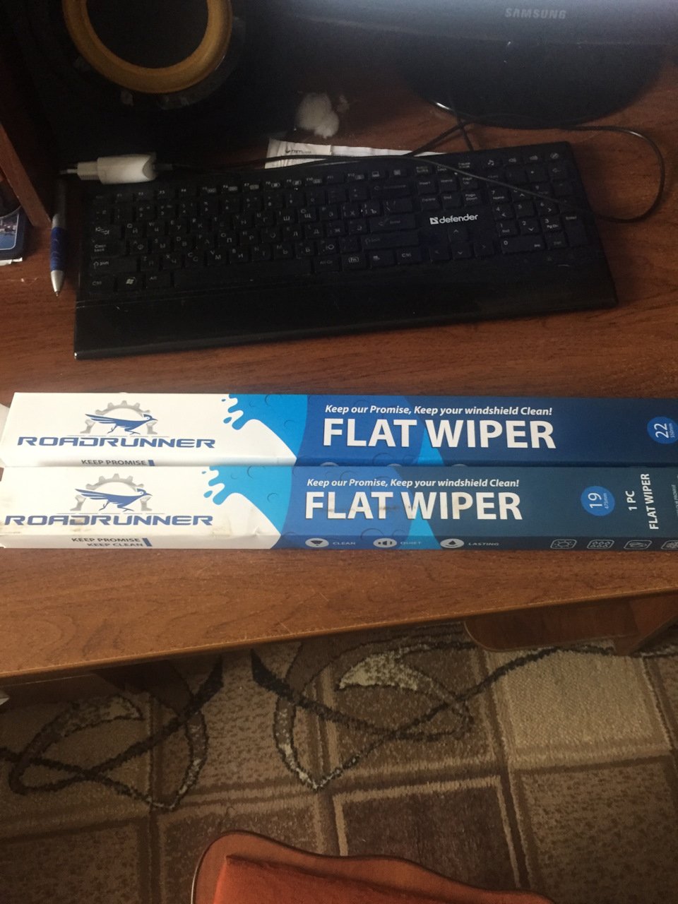

Пришла щетка. Сама в фирменной запечатке, не открывал, коробка рваная. Made in China! 9 адаптеров в комплекте. Из положительных для меня моментов это длина 17' = 425мм. Хотя, в заказе обозначена как 430мм.
Установил Автобакс неделю назад, 45 и 48 см, не скрипят, мягкие. По краям обе щётки оставляют пропуски, по основной площади лобовика чистят хорошо. Во время движения пропуски по краям уменьшаются. В крюки встали идеально.

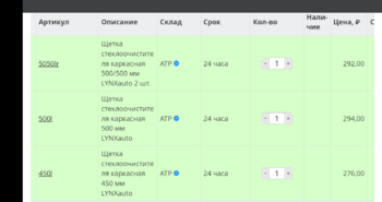

Есть полезная информация по каркасным летним lynx. Вдруг они устраивают кого-нибудь. Если брать щётки по отдельности ( в моём случае длина 500/450) выходит много дороже, чем комплект (500/500) и выдернуть из него резинку в меньшую щётку.
Конечно при условии, что вы второй раз берёте lynx.
Я раз в сезон меняю. В моём случае стоимость комплекта 292 против 570.

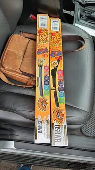

У бренда Osawa есть дворники рессорные, гибридные, бескаркасные, зимние. Крепление крюк по умолчанию.
Резинки сменные для гибридных Denso, NWВ. Качество лучше трудно найти за эти деньги.
Внизу на фото- 2 штуки комплект.
