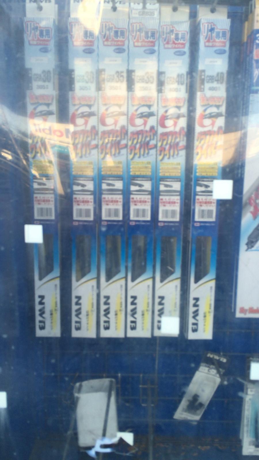

вот они родненькие в стенде от Бош на заправке Mobil в Японии
берите NWB, самый крутой оем поставщик. Внутри Denso всегда NWB
@grebiv81, Спасибо как всегда балуешь нас всякими экскурсами. На лето не нашел NWB взял Denso там NWB на резинках стоит. А на зиму зимние обязательно возьму.

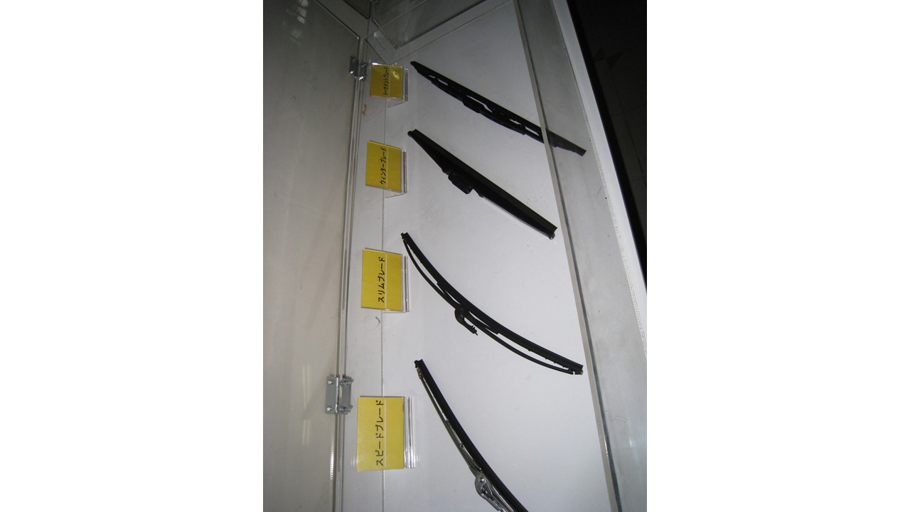

Давным давно были на заводе
  10.05.2016 в 04:20, grebiv81 сказал:
Уже посмотрел на красном сайте ))) Всегда такими пользуюсь.

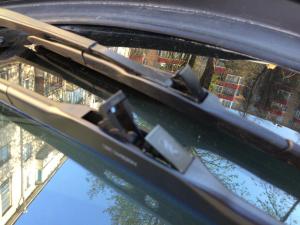

Прикупил щетки AVANTECH гибридные... А они блин под леворукие машины получается.  Т.е. конфигурация прижима сделана не под японские авто. И переставить нельзя защёлку под рычаг, как примеру на SPARCO. Ну хоть по трассе не летаю, не сдует хех.
В общем хотел купить DENSO гибрид под праворукую машину, надо было ждать 2 недели. Купил вот авантеч... К качеству и как трёт претензий нет. Псомотрим на сколько хватит.
