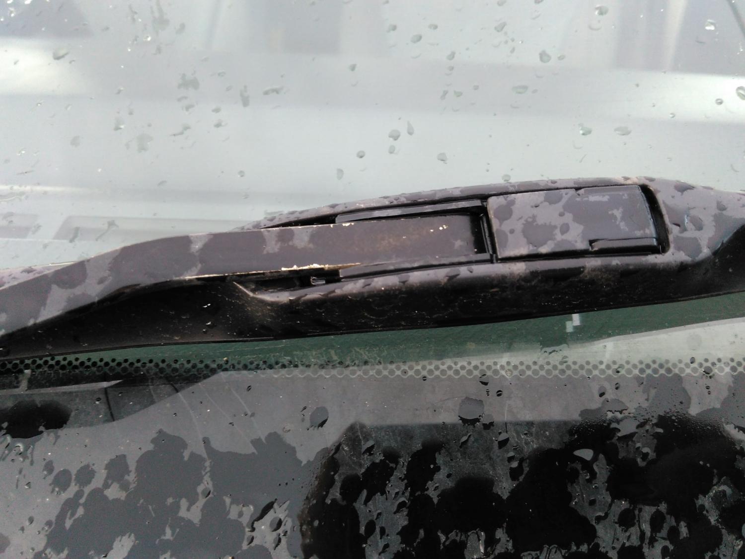

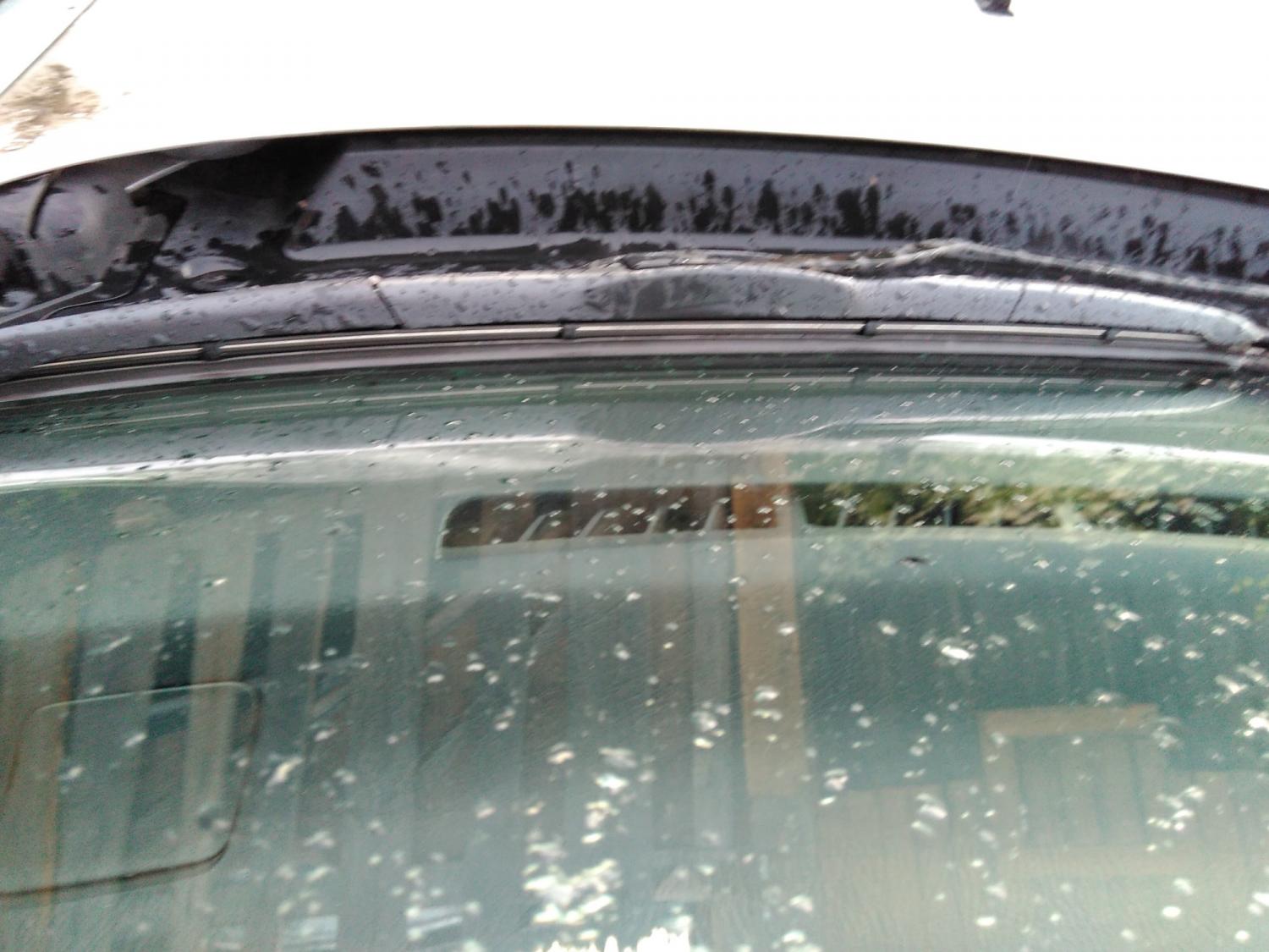

Приобрул недвано гибридные щетки:
Denso DU-043R - Маде ин Жапан  (резинки NWB)
AD (Auto Distribution) 480 мм - Маде ин Корея. (чисто посмотреть за символическую сумму в 99 рублей, но в итоге одел пока для теста).
Фото возможно чуть позже будут.
Фото сравнение Denso и AD. Как я позже понял AD копия щеток Chempion (возможно делаются в одном месте). Трут пока одинаково, но резина мягче чем у Denso.

у меня длинная щетка дензо гибридная болтается на поводке и немного скачками идет по стеклу . не у кого такой беды не было ..? ставил несколько разных щеток  денсовских (550мм) одинаковая история .  короткая же щетка(400) сидит четко ,но там и резинка поуже и лезвия не такие массивные . как вылечить ?

это скорее проблема поводка .  Проверь на сколько перпендикулярно стеклу в разных точках  резинка получается.   И  рывками ли , если стекло полностью мокрое?
возможно и поводок подизносился ,нельзя отбрасывать этот вариант  , хотя странно что  только на одной щетке . чем больше сухое стекло тем больше рывки/скачки . резинка как бы на бок немного валится в разные стороны в зависимости от направления движения ,т.е.  нифига не перпендикулярно из- за того  что сидит на поводке не плотно  .
рывки- скачки кстати очень мелкие ,можно вообще не заметить ,на хорошо мокром стекле так вообще не видно .
Изменено пользователем drivers
это нормально, тем более пружина не новая , которая поводок жмет.   Если сильную поставить , резинка в крайней точке проходя не будет перекладываться.   Я бы оставил как есть.   Немного мыла какого в бачек добавить , вообще станет норм. Или глицерина.
ну там скорее не в пружине дело ,а в износе крюка .либоширина крепления чуть больше ширины крюка. там где крепление щетки на крюк люфт немного черезмерный  как по мне ..
