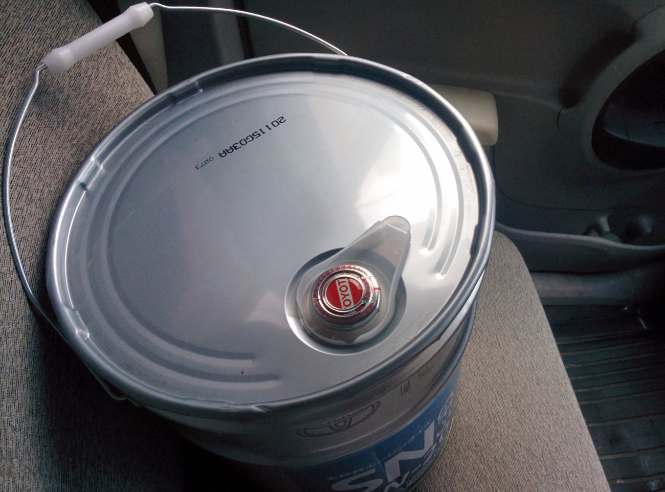

Toyota Engine Oil 0W-30 отработка на Toyota Camry после 11200км.
скоро буду сливать Вульф на анализ, так вот, свежее тойотовское будем отправлять?

Евген, какое будут отправлять? хотел 0w20 на анализ с этой бочки
так вроде выше хотели такое же свежак отправить на анализ, т.е. 0-30?! :unknw:

@jungler,ну и хорошо, я тогда с отработкой вульфа закину в посылку свежака тойоты, а потом разберемся.
Парни, ну вот смотрите. По этому анализу http://www.oem-oil.ru/forum/Laboratornyy-analiz-masla/?p=1
в этом свежем масле намеряли 10 мм2/с при 100 оС. В моей отработке после 11 тыс. км вязкость 10,18, что плюс-минус погрешность измерений по факту одно и то же, вязкость получается вообще не изменилась. Разве может так быть на, как сказано там же "Обычный кряк за дорого. " ? :rolleyes:
