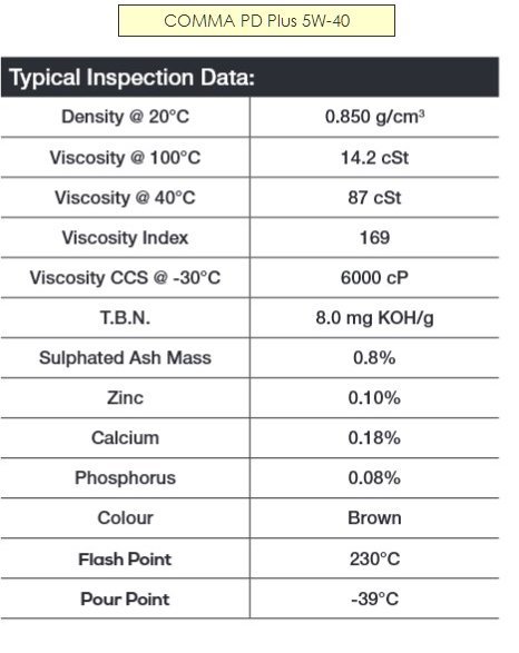

"Comma Diesel PD 5W-40" или этот сабж "Eurol Turbo DI 5W-40" ?
Допуск 505.01 для меня обязателен.. пока :-)
VW 2.0 CR TDI без сажевого, без ЕГР-а. Пробег мотора 260 000 км. Состояние приличное, замечаний к мотору нет вообще... доливаю по пол литра максимум за 10 000 км (такой у меня интервал замены).
Езда спокойная (город провинциальный, без столичных пробок - 30% + 70% дальние поездки по хорошим дорогам. Заправка только Лукойл дизель-Экто
Использовал ранее оригинал "G052505M4 Special D 5W-40", с 2021 года "Neste Pro C2/C3 5W-30"
Но теперь ценники.....:boredom:
Comma и Eurol пока "тяну" :-) Почему именно из этих? ТО, что мне из обзоров тут приглянулось + цена более менее....
Спецификации практически одинаковые, чуть зольность у Eurol выше (0.86 протии 0.8 у Comma), щелочное у Comma чуть выше (0.8 против 7.67 у Eurol)... CCS у Comma 6000, у Eurol - 6260
А вот элементы (присадки) разняться...(или я не правильно понял, проценты и не проценты) и что предпочтительней?
‬Comma PD Plus 5W-40_.jpg      1472519827_EurolTurboDI5W-40_.thumb.jpg.01aa2085cf311b50abd71574034a60fe.jpg
Изменено пользователем kazbich2004
kazbich2004 я бы сказал так. В этом стандарте ACEA C3 5W-40 с VW 505.01 - практически все масла клоны друг друга. И тут не нужно смотреть на характеристики, они все будут плюс минус одинаковы. Тут нужно смотреть на цену, у кого она ниже того и брать.

Здравствуйте! Не подскажите как подобные масла работают в режиме зимних запусков до -30 с допуском 505.01? У меня CLJA STAGE 1
До -30С густовато они себя ведут, но без криминала для двигателя. Использовать такие можно.
