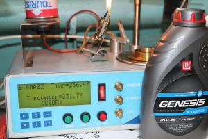

Лаба: 6060
Прибор: 6706 - 670 = 6036
дак так подгонять можно будь здоров ... лучше как есть, а там уж пусть каждый думает как хочет
Так создатели прибора сказали даже больше.. их оборудование работает в институте нефти и газа им. Губкина..
и ты Пенсионер споришь с ветряными мельницами.. и законы маркетологов.. - сильнее законов физики..  :unknw:  :unknw:
Вот такое масло у меня в руках.. решил посмотреть.. ((дата выпуска.. 01.08.15г.
О, есть у меня канистра этого же замеса, теперь знаю его физические св-ва, хотя от клубного анализа отличий не вижу :up:  :bravo:
А чего столько восторгов то? CCS 6060 !!! А читая форум, пришел к выводу что лаба запросто может дать погрешность в 200 единиц, которых не хватает, чтобы превысить предел. Т.е. Масло по сути 5w40.
Проанализировал последние анализы масел 0w40, в основном ccs 5600-5700. Так что гордиться нечем, на зиму не лучший вариант.
Поправьте если не прав)
Изменено пользователем ss-45
Ну 5700-6000 это примерно равно в моем понимании на вискозиметре при экстремальных -35С :) Да похуже здесь, в следующей партии будет получше на те же 300. Производитель при производстве масла, не может тут угадать прямо с точностью до единицы.
Не прав. Норматив выполнен - вопросов нет. Было бы тут 6300 мПас - поворчали бы. Было бы >7000 мПас - разнесли бы в клочья. Но тут норма - точка. И уж если практически не уловить разницу между 5500 и 7000 мПас при пуске, то о 300-500 мПас говорить тем более нечего. Так что 5500 тут или 6100 - разговор ниачом.
