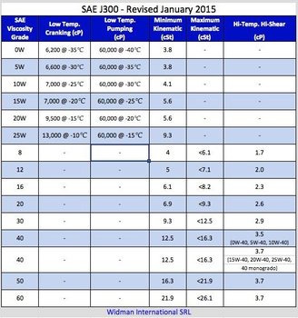

  14.11.2019 в 09:46, AlexFF сказал:
а нижнюю цифирь 0 / 5 / 10 нужно выбирать из средней температуры зимой, но необоснованно занижать нельзя, т.к. резко падают защитные св-ва масла (чем выше цифра, тем жирнее пакет защитных присадок)
Раскрыть
не фантазируйте. Пакет присадок в пределах одного допуска/спецификации одинаков вне зависимости от 0/5/10
Сравните, например Кикс:
  Показать содержимое
Та же ситуация с остальными маслами:
Idemitsu Zepro Touring Pro 0W-30 API SN/CF        -  Idemitsu Zepro Touring 5W-30
Petro-Canada Supreme Synthetic 0W-30 API SN    -  Petro-Canada Supreme Synthetic 5W-30
United EcoElite 0W-30 от 26.09.2017                       -  United Eco Elite 5W-30
Татнефть Luxe 0W-30 API SN                                    -  Татнефть Luxe 5W-30
Так что "Не болтайте ерундой"(с)

  14.11.2019 в 09:49, a-ha сказал:
Раскрыть
в пределах ASEA (A3) - безусловно всё рОвно, а по  SAE всё по-другому и стандарты разные..... читайте внимательнее..... не спешите с ответами
вот тут Ваши фонтазии чуток выворачивают наизнанку... только повнимательнее с текстом и поосторожнее потом со своими выводами.....
https://www.drive2.com/users/vitalxbc/
Изменено пользователем AlexFF
AlexFF
Первые цифры по SAE регламентируют не пакеты присадок и не HTHS, а низкотемпературные показатели - CCS (вторая колонка) и MRV (третья колонка)
И я вынужден тоже попросить Вас
Раскрыть
это чьи слова?
я вам на эти слова и ответил, т.к. вы написали чушь!
