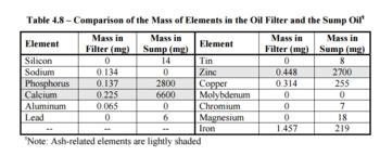

P.S. Для сторонников секты "фильтрфильтрует, анализничегонепоказывает" сравнение с битога веса металлов износа в картере и фильтре:
Сильно фильтр фильтрует???

Пфф. Ты прикалываешься? 1500мг в фильтре - это 1500ppm. Вот и подумай сам.

Я не прикалываюсь. И там не 1500 мг, а полтора ;)
В итоге имеем вес железа в картере в 150 раз (СТО ПЯТЬДЕСЯТ РАЗ, Карл!) больше, чем в фильтре. И это правильно, т.к. при наличии частиц износа, которые содержатся в фильтре, неминуемо будет ещё больше мельчайших частиц (микроны), которые проходят сквозь фильтр. И это количество железа в отработке ВСЕГДА будет пропорционально количеству железа в фильтре. То есть если анализы проводятся серией на одном моторе, то увеличение железа в отработке прямо свидетельствует об увеличении износа (и увеличении железа в фильтре, на пробках, в мозгах юзеров :) и т.п.).
Раскрыть
Значит ЭКСПЕРЕМЕНТ НЕ ПРАВИЛЬНЫЙ. Потому что в закрытой системе максимум загрязнений концентрируется в фильтре. Всегда! Хоть в жидкостной системе, хоть в воздушной.

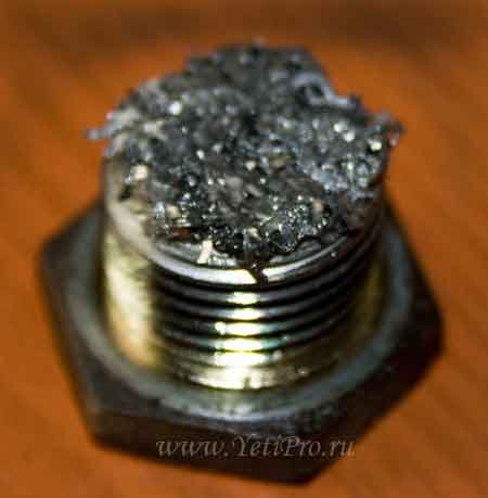

Нет. Абсолютно не пропорционально! Потому что мы видим своими ГЛАЗАМИ совсем другое, тут уже никак не поспорите, потому что это реалии из реального мотора.
WAAAAgDI1eA-960.jpg.0c249748162df5cc3ae8ba539846aa44.jpg.36b735a5ee780cd5d1a6ac3ac4f5bedb.jpg

  15.04.2021 в 15:06, Pocobor сказал:
Нет. Абсолютно не пропорционально! Но по факту мы видим своими ГЛАЗАМИ совсем другое и тут уже никак не поспорите
Раскрыть
И что тут можно увидеть на картинке? Это всё Fe? Или есть таки частички шлама вокруг Fe? Или ещё какие частички? А температура всех масел при сливе была одинаковая? У вас пробка при сливе масла температурой 100 градусов после трассы будет выглядеть совсем по другому (чище), чем пробка при сливе масла зимой (50-60 градусов)... А ещё есть дисперсанты в масле. И в разных маслах их кол-во разное. И т.д., и т.п. Но этому "эксперименту" веры, конечно, больше, чем тарированному и прошедшему все поверки оборудованию лабы... :pardon:

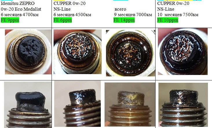

Сколько можно тыкать этими пробками с надписями? Ты веришь какой-то картинке из инета, а лабораторным анализам - нет. Аргументы на тебя не действуют, сам аргументы (кроме этой шляпной картинки) не можешь предоставить.
Держи фото, для разнообразия, что бы не повторяться с картинками.

Там металлы и только металлы. Шлам никогда не лип к магнитам и обычным пробкам тоже, любая не магнитная пробка всегда чистая.

На картинке не потянуло.
На картинке не пропорцианально.
Ваша версия провалилась.
