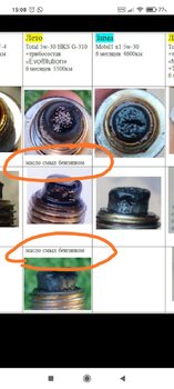

  16.04.2021 в 12:10, Pocobor сказал:
Только вот сюда посмотрите для начала. Это вам шах и мат:
  Показать содержимое
Раскрыть
В чём шах и мат то? Что кто-то масло с пробки смыл бензином?
Вы мне для начала ответьте на простой вопрос, который задал ранее. Пост могу специально повторить:

  16.04.2021 в 15:16, Вадим_69 сказал:
Раскрыть
Именно в этом. Вы же говорили, что на пробке масло и сгустки. Вот человек их смыл бензином, но картина не поменялась.
