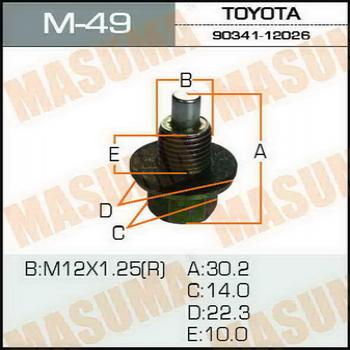

В комплекте сам болт с шайбой. Магнит сильный, легко удерживает навесу разводной ключ массой 530 грамм.
А само исполнение как у масумы? Нормальный металл? Просто решил себе тоже такую заказать вместо оригинальной.
Исполнение как исполнение. Не понравилось, что шайба не медная. На сам металл у меня жалоб нет. А вот на покрытие - есть. Покрытие-напыление прямо как у жёлтых китайских саморезов - красивое, но не стойкое. За срок эксплуатации чуть менее семи месяцев (ноябрь-май) оно начало слезать с головки болта, т.е. только с "внешней, уличной" части болта. Видимо воздействие агрессивных дорожных реагентов и повышенная влажность съедают это напыление. В результате тактильно и визуально ощущается начало коррозии.

Кстати смотрел каталоги... на моём 5A-FE шайба идёт не медная прям с завода... пробка Masuma M-49 кстати лежит ждёт замены масла через месяц :up:

  28.07.2015 в 14:16, Zamok сказал:
Как бы и мне подобрать такую пробку.
Лазил по сайту Масумы так и не понял какая подойдет.
ЗЫ размеры и ОЕМ номер своей увы не знаю.
С вероятностью 99% там М-46 - http://www.oil-club.ru/forum/topic/1993-struzhka-na-slivnoi-probke/page__view__findpost__p__276844

@konung, М-46 написано для Ниссанов и Тойот в списке не значиться.
Арсенал вроде как не отписался - подходит или нет.
Для Тойот согласно офсайта идут М-48, М-49, М-40
  28.07.2015 в 14:39, Zamok сказал:
Тойота РАВ4 (3) 2.4 2AZ-FE (АСА33) написал им запрос вчера - пока молчат.
M-49. Болт маслосливной С МАГНИТОМ Toyota 12х1.25mm 1ZZ,1NZ,2NZ,2AZ,1MZ,3S,1HD
@petrik72, Я смотрел на нее, но смущали ОЕМ номера (согласно Экзиста как бы были не для моего авто).
Сделал сегодня запрос пробки по моему ВИН и он совпал с Масумовским.
Закажу M-49 на пробу.
  28.07.2015 в 15:29, Zamok сказал:
Забей. Размеры посмотри на М-46 и М-49. :)
Но сегодня бы покупал М-49, просто она дешевле.
Сегодня утром заказал как раз М49, такое ощущение что подешевела, если память не изменяет была в районе 200 рублей.
