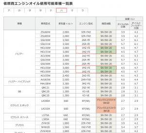

тойота в него рекомендует 5W-20 в целях экономии, хотя рядом другие двигателя 0W-20 - видимо не доработан он для 0W-20. Это все про рынок Японии... Рекомендации от 2015 года...
А что в этот мотор рекомендуют в пендосии и гейропе? 30 ки, наверное?
Совершенно верно в USA рекомендовали 5W-30 пока не сняли с производства.
http://drivers.lexus.com/t3Portal/document/om/OM48442U/pdf/om1sourc/2003om/03rx300o/62.pdf
ну так очевидно что все требования 20к для "дедушек" это экотребования... двигатель снят с производства, в него можно рекомендовать что угодно, никаких претензий все равно не принимается, главно меньше засрет атмосферу и попадет на свалку так или иначе набегав 200 или 500тык... а новые моторы едва 200 отхаживают, ноу коментс
