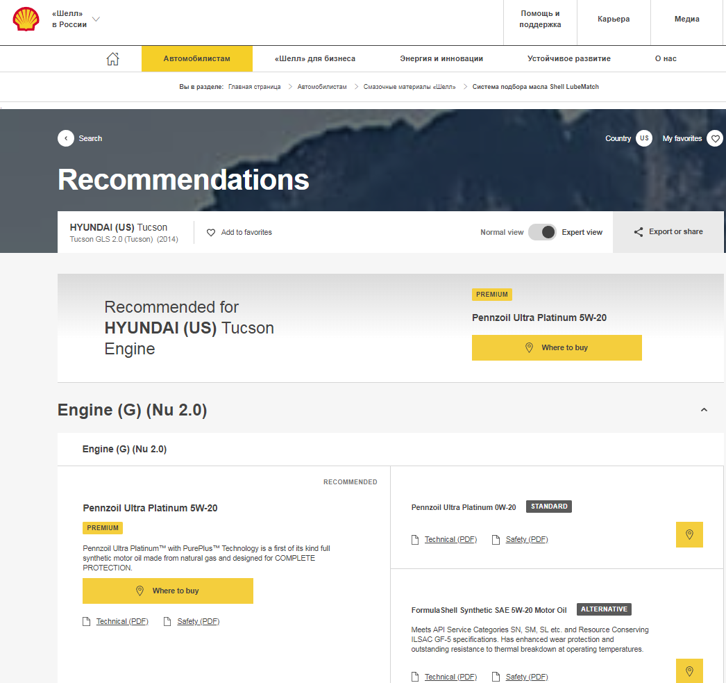

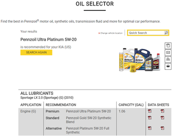

Присоединяюсь к мнению Inzhener, плюс добавлю 0W-20 Shell HU.
Вот, кстати, что рекомендует Shell в ваш мотор в США:
KIA_G4KD_Pennzoil.thumb.png.177ec7c0ecb2b2f03091a1621b10487d.png 470367669_ShellG4KD.thumb.png.044db2395cd0884fc7c0944da532a108.png
6 часов назад, FallAlex сказал:
что выбирать для 2,0 2014 года
FallAlex Идём сюда и берём любое ILSAC 0W20 \ 5W20, какое понравится по цене, или названию.
"Нулёвка" предпочтительнее.
Дальнейшее "а как, а зачем, а почему" - совершенно бессмысленная трата времени и слов.
