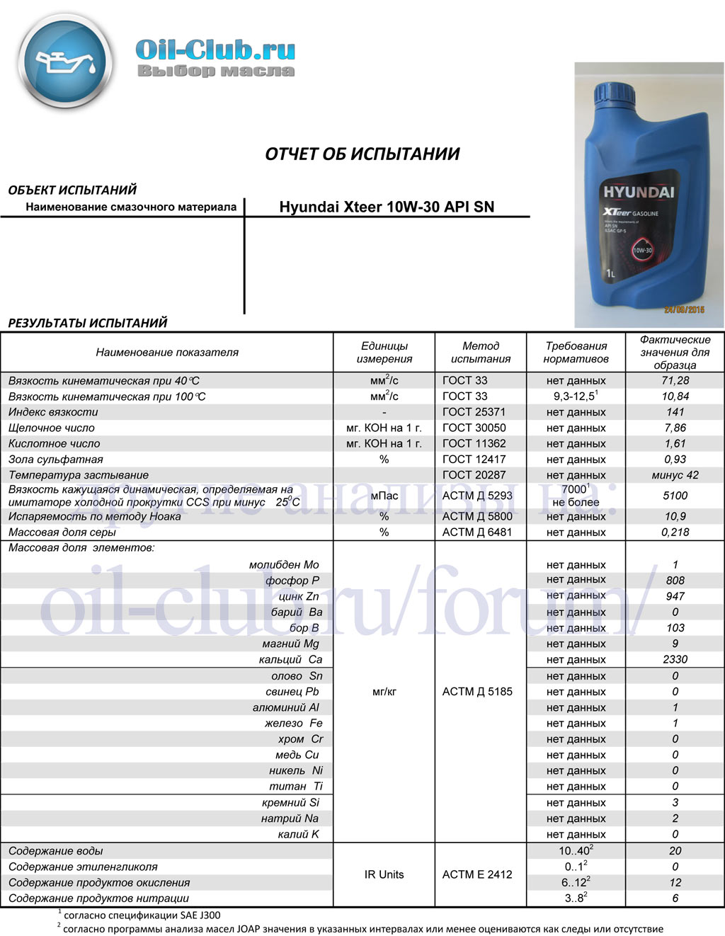

Hyundai Xteer 10W-30 API SN свежее
Неплохо. Для азиатов на 5000 км или 200 моточасов очень хороший вариант.
База: 2 гр. + возможно 3 гр.

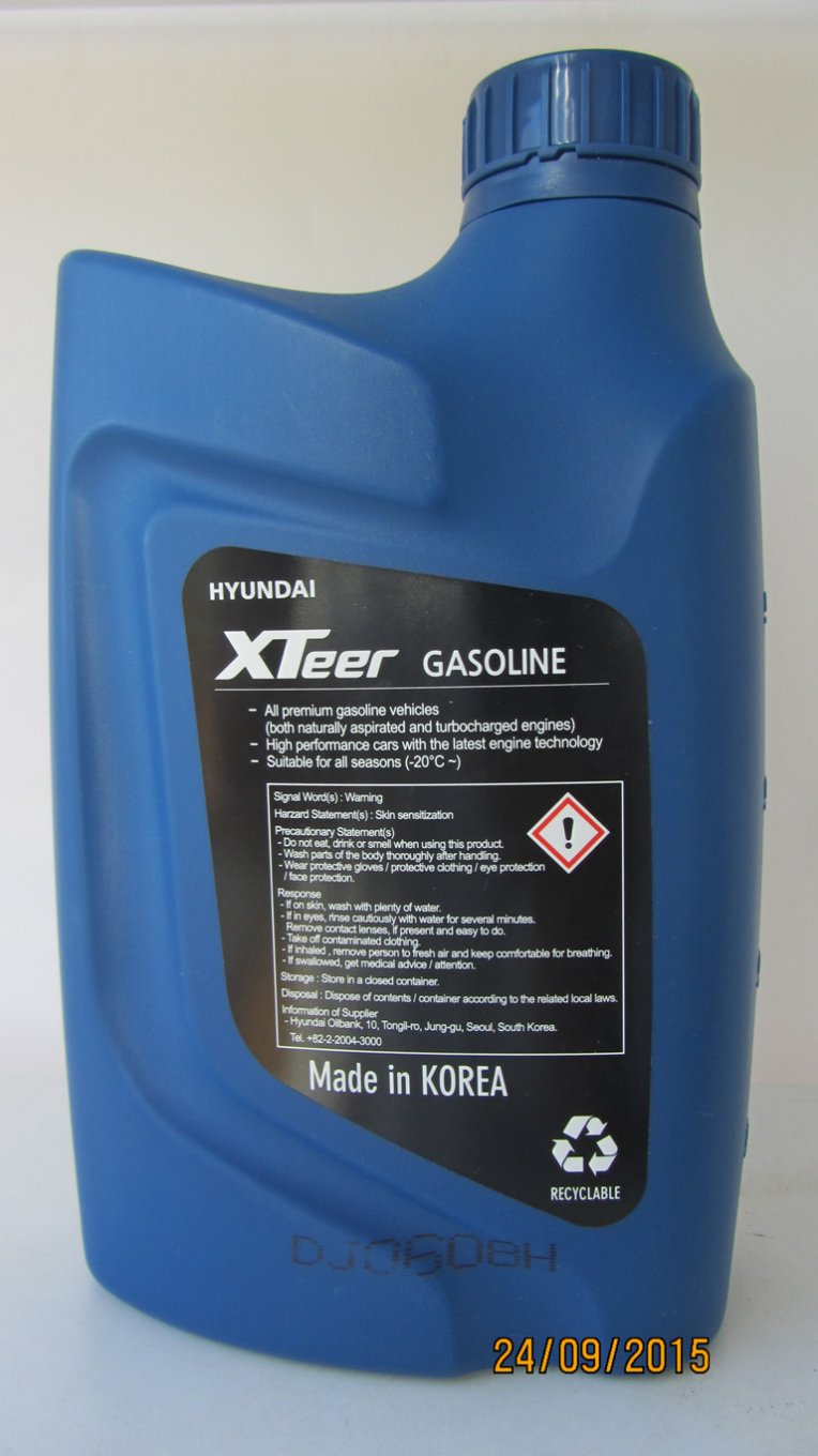

Снова вижу сходство с ZIC: шрифт бэч-кода и крышки :pardon:
suitable for all seasons (-20 C) :D
А пурпоинт -42
Изменено пользователем tandashka
Ага скромники и CCS при -25С = 5100 - что с запасом. Цена смотрю 700р за 4л...
Если 7.86- это «среднее» щелочное число, то что же тогда «низкое»? По мне так 7.86 для свежего масла - весьма посредственный показатель. По городу на нем и 5000км под вопросом.
@bc----, все относительно. Зависит от базы, агрессивности присадок. Есть масла с щелочным 5. Ну, а про Cupper я вообще молчу. Тут нормально все с щелочным согласно требованиям уровня качества.
Нормальный показатель. У той же РС 5-30 щелочное 7,92 - http://www.oil-club.ru/forum/topic/3527-3527/
Отработка на РС после 8100 км - http://www.oil-club.ru/forum/topic/4570-4570/
Изменено пользователем konung
@konung, 8200км, причем, судя по всему, это в основном трасса - и щелочное ниже плинтуса. Я примерно об этом и говорю.
@bc----, я тут ориентируюсь по собственным придуманным меркам. :)
Это понятно, для новичков дело очень полезное. Меня просто удивила именно такая оценка.
@bc----, я наоборот наблюдаю картину что такие масла со средним щелочным и низким кислотным, медленно и неохотно падают по щелочному. Чем например высокощелочные. (Все относительно бензиновых двигателей конечно.) Это касается и ILsac и ACEA C3... В общем когда щелочное среднее или низкое, это совсем не значит что масло слабенькое. Так же еще зависит от того сульфонаты кальция это или салицилаты, последние могут иметь высокое щелочное но рухнуть очень быстро.
