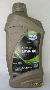

Eurol Turbosyn 10W-40 свежее
Eurol Turbosyn 10W-40 свежее за анализ спасибо дистрибьютору Eurol "Стиль Авто" и Eurol-shop.ru
Масло заявлено как: ACEA A3/B4-2008; MB 229.1; VW 500/505.
