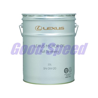

Для 8AR-FTS нужно масло TGMO CASTLE ECO TURBO 0W-20 (08880-120**)
либо Lexus Genuine MO 0W-20 SN в жестебанке (08880-109**) - 50% ПАО.
Изменено пользователем Fireman1975
  05.02.2016 в 14:03, Fireman1975 сказал:
А артикул какой у него (без звездочек?)

  05.02.2016 в 14:48, skylander521 сказал:
08880-10903 - ведро.
