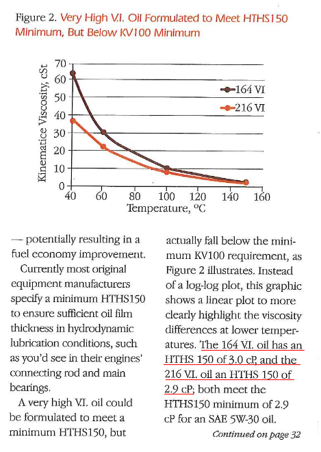

Всё так, только наоборот. :) Высокий ИВ хорош для зимы, а для жары низкий.

  05.05.2017 в 21:49, Wald сказал:
Не соглашусь :)
Если говорить только об ИВ, не касаясь темы загустителя, его качества и количества, то высокий ИВ будет хорош как для зимы так и для лета :) Проще говоря, чем выше у масла ИВ, тем меньше у этого масла будет изменяться вязкость в зависимости от температуры. Например, если у двух масел одинаковый KV100, но разный ИВ, то масло с большим ИВ будет иметь меньшую вязкость KV40 (хорошо для экономии топлива в городе) и меньшую вязкость при минусовых температурах (хорошо зимой), а также большую вязкость при температурах выше 100 градусов (хорошо летом, а также при больших нагрузках). Вот познавательная статья на эту тему на Machinery Lubrication:

@VAn12, да, так и есть. Только в маслах с высоким ИВ больше загустителя, который при эксплуатации может сработаться, поэтому масла с меньшим ИВ более стабильны.
"Remember, oils loaded with VI improvers, especially of certain types, are prone to permanent loss of VI and viscosity over time".
