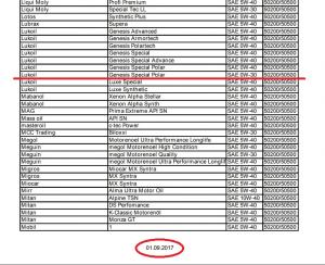

это масло есть в списке ВАГ допущенных к применению (erwin), "Одобрено" важнее чем "Соответствует......"
Изменено пользователем madis
  28.09.2017 в 20:07, madis сказал:
спасибо. Зарегистрировался в этой системе, но все равно не обнаружил:
step_50200_50500_50501.pdfПолучение информации...
Может я не туда смотрел ?
  28.09.2017 в 20:21, madis сказал:
502/505,  и все обнаружишь, правый столбец смотри...
все увидел, огромное спасибо. никогда не пользовался этой системой...
лей и не сомневайся, масло хорошее, прошлую зиму без проблем откатал, в эту снова буду лить!
