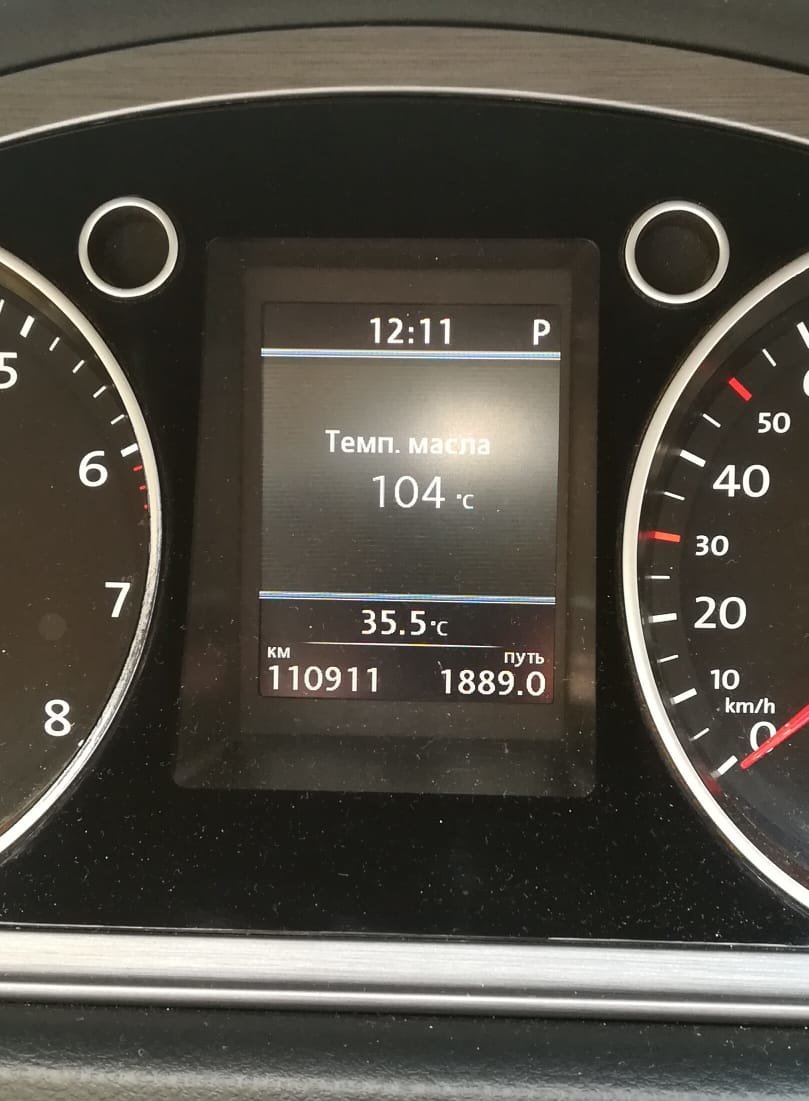

жара нас накрыла, накатал на нем уже за 150 м/ч, интересно как оно там себя чувствует.....
В 25.06.2018 в 19:26, madis сказал:
у меня нжн 5/30до 106 грелся а несте 0/40 до 108
Какая маслу разница, +40 или -40 на улице? На n20b20, термостат его и зимой и летом держит на около 120 град.
