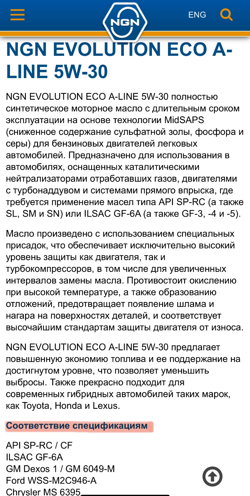

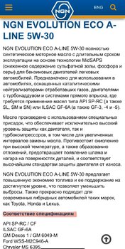

NGN имеет допуск MS-6395 но стоит в 2 раза дёшевле чем другие с этим же допуском. Потому и спрашиваю.
И NGN нет в перечне рекомендованных если верить той ссылке. Почему, если есть допуск? Тоже интересно

Допуска нет . Есть соответствие допуску.
  08.04.2025 в 13:31, ppp сказал:
Раскрыть
Масло не имеет никаких допусков.
Вам об этом и говорят.
Но производится по рецептуре под допуск.
То есть имеет соответствие допуску, а не имеет допуск (одобрение / лицензию). Это разные вещи. Соответствие бесплатно, лицензия за огромную кучу денег и раз уж пошла такая песня - покупают все допуски соответствующие этой рецептуре, прежде всего GM и Ford, Chrysler вообще вторичен. Представляете себе размер вливаний в «продукт»? Отсюда и ценообразование.
Вы хоть почитайте про NGN, что это за бренд - информации уже 15 лет.
https://www.oil-club.ru/forum/topic/1412-masla-ngn-obshhaja/
И описание с официального сайта
https://ngn-oil.ru/NGN-EVOLUTION-ECO-A-LINE-5W-30.html
Ответ официального представителя подробнее некуда
