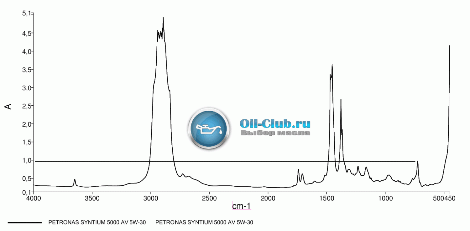

ИК спектр Фурье говорит нам о том, что здесь в основном VHVI + вероятно немного ПАО для улучшения свойств.
