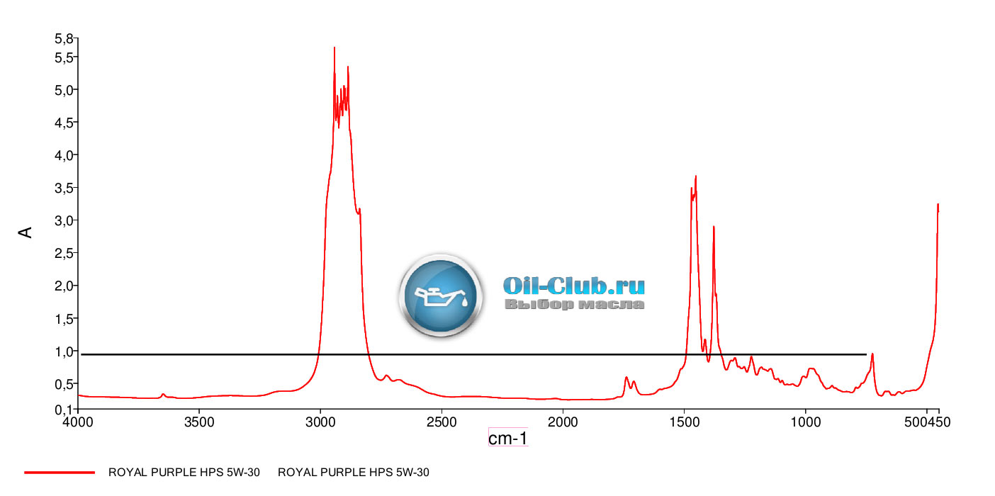

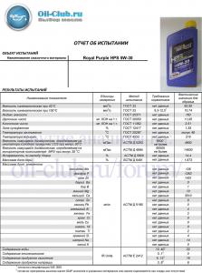

окисление высокое 18 намекающее на эстеры, а бора то нет :)
@torcon,
Если предположить что масло проектировалось для двигателей со старой конструкцией, каких нибудь нижневальных V8, с штангами толкателей клапанов и шестерёнчатым ГРМ то вполне может быть. Такая присадка будет там играть роль?

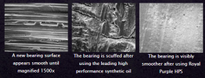

ну оно будет играть роль вот в таких показательных выступлениях

то есть масло надо было еще на диаметр износа протестить, на идекс задира, на нагрузку сваривания :) Там бы оно себя показало похоже...
Не знаю если чесно практическое применение такого пакета присадок, цинк фосфор понятно противоизносная присадка, молибден понятно антифрикционная присадка. Сера видимо тоже как противоизносная - других тут вариантов нет. Хорошо или плохо не знаю. Для VW с сажевиком и евро 5 с допуском VW 504/507 точно будет плохо, для какого нибудь драгстера с ударными нагрузками резкими - возможно полезно. На канистре показан грузовик тягач учавствующий в гонке - вот наверное для чего то такого...
Елы палы, там ж написано рядом Хот-Род! Сразу все понятно, это масло для моторов старых конструкций.
Вот где оно себя покажет с таким противоизносным пакетом

Нашёл на сайте SAFETY DATA SHEET.
Distillates (petroleum), hydrotreated light paraffinic ≥25 -
Dec-1-ene, homopolymer, hydrogenated Dec-1-ene, oligomers,hydrogenated ≥10 -
Flash point Closed cup: 166°C
Viscosity Kinematic (40°C): (64.5 cSt)
На этом форуме есть люди, уверенные в том, что все новые стандарты принимаются исключительно для экологии и убивают двигатели. Это масло им отлично подойдёт, оно вообще ни в какие стандарты не вписывается, будет отлично защищать. Неизвестно конечно, что там внутри двигателя будет, зато надёжно!

Ну если есть ПАО процентов 10% возможно.
мне теперь перед петронас неудобно стало, над которым смеялись, что у него много серы, а вдруг там дело не в минералке?
