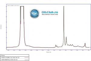

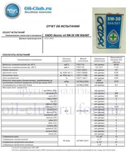

@MAN Diesel, ну вот сам смотри,
берем два одинаковых масла(!) сделанные одним и тем же заводом Eurol(!) из одной и той же рецептуры VW 504/507(!)
Лабораторные анализ масел одинаковы +-1 погрешность лаборатории.
ИК спектр Фурье идентичен
Масла одинаковы это говорит и ИК анализатор, и атомно эмиссионный с индуктивно связанной плазмой (ICP).
