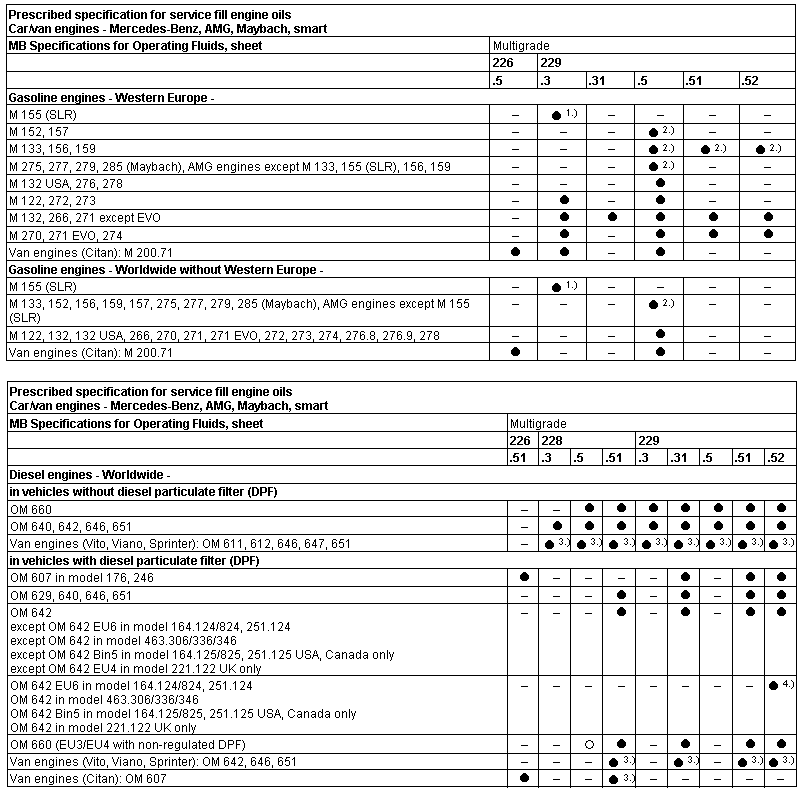

Нам, владельцам азиатов, в которых можно лить всё, что угодно, конечно такие заморочки совершенно непонятны. Но у мерседесобояр есть целые таблицы соответствий.
Я так и не нашёл, как в новом дизайне делать гиперссылки, поэтому вот: https://www.google.ru/url?sa=t&rct=j&q=&esrc=s&source=web&cd=7&ved=0CEkQFjAGahUKEwjXg-381-rIAhUGdXIKHTI4Dx8&url=https%3A%2F%2Fwww.mercedes-benz.ca%2Fcontent%2Fmedia_library%2Fcanada%2Fmpc_canada%2Fen%2Fmercedes_benz_canada%2Fextras%2Ftechnical_information%2Fapproved_engine_oils.object-Single-MEDIA.download.tmp%2FApprovedEngineOils__Update1__012814.pdf&usg=AFQjCNGLFWZuNGnhk-2kHVH0FrmvTr52XQ&sig2=JjdGpNlX38fcHia1wpnj3Q&bvm=bv.106379543,d.bGQ&cad=rja
Файлик с канадского сайта мерседеса, где есть таблица, в ней каждому двигателю соответствует определённый допуск МБ. Например 229.5 часто идёт вместе с 229.51. Обсуждаемый здесь допуск 229.52 обязателен к применению только в некоторых модификациях одного дизельного двигателя, в любых других случаях можно использовать 229.51.
Почему конкретно для одного варианта двигателя надо было придумывать новый допуск - вопрос исключительно к мерседесу.

MB 229.52 Oils meeting this specifications must have lower ash content, at least 1% better fuel economy compared to the requirements of MB 229.31 and MB 229.51 and better oxidation stability for biofuel compatibility. Can also be used where an MB 229.31 or an MB 229.51 oil is required. Just like MB 229.5 and MB 229.51 this spec requires a long life oil.
