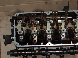

На Mitsubishi 10W30 DiaQueen SL*GF-3/CF проехал~30 тыс.км  сейчас перешёл на  Profix 10W30 SL/GF на этом масле проехал ~25 тыс.км двигатель вскрывал, идеальное состояние буду лить его летом.
Сейчас контрактный движок из Япии с пробегом ~70 тыс.км. движок вскрыл и замучился отмывать был весь в красных отложенияхpost-8760-0-11043300-1446269415_thumb.jpg что японец лил я так и не понял
мой старый был цвета обычного лака, пробег 150 тысpost-8760-0-05105000-1446269436_thumb.jpg .

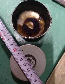

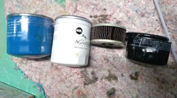

Дошли руки распилить оригинальный масляный фильтр, с которым приехала машина из Японии. Специально для тех, кто считает, что все оригинальное  свято и самое лучшее, и никто не может быть умнее японских инженеров))). Штора шириной 2,5 см, впервые такое встречаю на автомобильном фильтре. Не стал создавать тему в разделе по распилам фильтров, все равно там вряд ли кто ее найдет из владельцев этих машинок. Любой  качественный фильтр бОльшего размера позволит либо менять его реже, каждю вторую замену, либо будет надежнее в случае сильного загрязнения масла:
Номера маслофильтров для заказа :
1, По VIC-вскому каталогу: С-415 ( побольше) и С-901 ( чуть меньше по длине).
2,NITTO: 4М-117(большой) и 4RS-103 ( чуть меньше по длине)
3, KIA: 26300-35505/26300-35504/2630035503 -можно брать любой из трех, 35505 вроде как самый новый.

Дошли руки распилить оригинальный масляный фильтр, с которым приехала машина из Японии. Специально для тех, кто считает, что все оригинальное  свято и самое лучшее, и никто не может быть умнее японских инженеров))). Штора шириной 2,5 см, впервые такое встречаю на автомобильном фильтре. Не стал создавать тему в разделе по распилам фильтров, все равно там вряд ли кто ее найдет из владельцев этих машинок. Любой  качественный фильтр бОльшего размера позволит либо менять его реже, каждю вторую замену, либо будет надежнее в случае сильного загрязнения масла.
Раскрыть
Кмк этого размера просто достаточно для укороченного интервала использования масла на турбомоторе. Скорее всего он ещё и подешевле.
