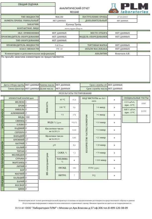

Вот новый замес 5-30 FE мне купперовцы предложили.
Скорее конечно это 0-30))))
Доброго времени суток!
По поводу кремния, ну конечно же это не песок! Хотя добавление в смазочные материалы абразивных частиц вещь известная! Это, как я и говорил раньше кремнийорганическая жидкость в качестве противопенной присадки. По поводу вязкости, на самом деле она соответствует 5W30, мы тщательно поработали с рецептурой, как вы видите, несколько подросла медь. В общем мы не спешили передавать это масло на растерзание )))) Finikу, понимая, что халтура тут не уместна! ))) На самом деле масло нам самим нравится, я езжу на нем вот уже неделю и двигатель приятно радует легкостью запуска, приемистостью и экономичностью.
Буду рад, если такую же оценку маслу поставит наш уважаемый испытатель!
  torcon писал:
ведь CCS при -35С под 10 000.
так вроде в анализ MRV мерили? :unknw:
Металлплакс так успокоил Финикс!! Сколько динамическая вязкость масла? В его Мерс нужно не ниже 3.5 ед а у вашего масла сколько? Это масло ближе к А3/В4 или А1/В1?
@Евген 48, действительно я подслеповатый, спасибо это MRV. Но суть не меняется ССS при -30С у этого масла 4000, значит при -35С будет около 7000-8000. Это хорошая 5W-30 полностью эстеровая (если отбросить то что такой пакет присадок нами никак не изучен).
Finik HTHS для твоего дизеля где требуется 229.51, может действительно оказаться низкой около 2.9. Но мы привыкли судить по гидрокрекинговым базовым маслам, как там на полностью эстеровых не ясно - сами Cupper HTHS скорее всего после замеса не тестировали.
Судя по этому эстеровому маслу вязкости 12 при 100с и HTHS 3.7 в Cupper будет ниже 3.5.
Что то не допонял, судя по какому?
@torcon, в том то и дело, что и в эстеровом тенденция зависимости HTHS от вязкости по SAE сохраняется.

А какой CCS при -35 должен быть у 0-30?
  03.11.2015 в 04:35, torcon сказал:
Забыл ссылку вбить Redline 5w30
Особенно евро серия манит)))
На свой страх и риск - это масло по HTHS тебе не подходит финик.
CCS при -35C должен быть менее 6200. Это масло имеет 4000 при -30C, а при -35C будет около 8000.
Только зачем интересуешся то? В Москве то? Плевать как оно себя в -35C поведет :)
@torcon, На свой страх и риск говоришь...! На каком пробеге пробу брать, что бы успеть слить? С учетом что неделя на доставку, неделя две, для анализа в лабе клуба, день два для просмотра и дебат!?
А интересуюсь для общего развития, в Куппере то говорят, что получилось хорошее 0-30!
Искать зависимость HTHS от CCS нет смысла получается.
Интересно, между 3.5 и 2.9 большая разница? И этот показатель важен только вкладышам, или еще и ЦПГ с цепями турбиной? Турбине наверное чем текучей, тем лучше?!
А что Куппер тошько щас и только для Финика делает одну баклажку и то с трудом ???
В чем сложность играя легкими и тяжжелыми эстерами сделать европейскую вязкость 3.5 для Финика( европейских машин) и азиатскую вязкость2.9 для Торкона( на америко- азиатские машины)??

Finik Ты имеешь ввиду что слить? cupper этот? Что бы вдруг будет износ не опоздать? Неделя идет боксбери, неделю лаба делать будет в приоритет поставим может и быстрее.
5000км не думаю что у тебя износ будет изза HTHS, потому что у тебя не не самые прям жесткие условия и трасса есть и город. Но говорю на свой страх и риск...
