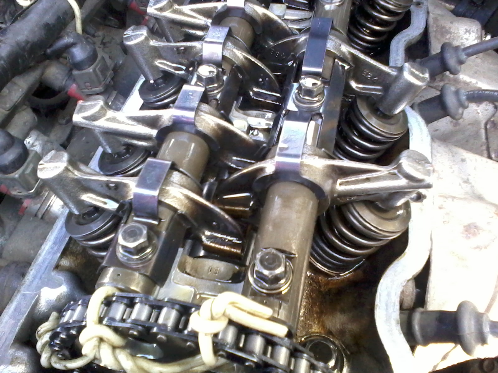

kep 2 733 Опубликовано: 3 ноября 2015 Поделиться Опубликовано: 3 ноября 2015 Может эти фотки убедят,все они на масле SRS Ссылка на сообщение
